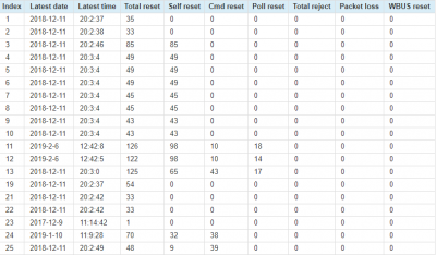

А что, вообще, в логах про reset?
 Заголовок сообщения: Re: eMG800 постоянные RESET
Непрочитанное сообщениеДобавлено: 06 фев 2019, 17:09
Сообщений: 132
Посмотрел. Пока узрел только, что в 132 программе для VOIB24 Firewall IP Address и RTP Packet Relay Firewall IP Address не тот. Но, это ж не город...
2019-02-06_17-08-40.png [ 22.75 KiB | Просмотров: 2904 ]
