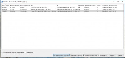

Я глянул, но что есть что в ваших снифах и в чем сейчас проблемы? Я уже потерялся, ибо время прошло достаточно...
Во всех ваших снифах присутствуют три вызова:
QIP Shot - Screen 027.jpg [ 200.39 KiB | Просмотров: 21185 ]
Проблема со вторым и более вызовом, так? Поясните про эти три вызова в снифах.

Проблема в том,что исходящие на мобильном телефоне звонки определяются с ..7198,а задача настроить станцию,что бы звонила и с 7198 и с 7199,вот и ломаем голову,проблема в настройке или наш провайдер на голову морочит.
 Заголовок сообщения: Re: Исходящие с двух номеров emg800
Непрочитанное сообщениеДобавлено: 19 фев 2024, 14:44
Согласно вашим настройкам регистрация у провайдера на ...7198, но во всех снифах номера 8800... и 8904... вызываются с номера ...7199. Мы видим это на стороне АТС. Если же абоненты, принимающие вызовы, видят ...7198, то, вероятно, провайдер производит подмену ...7199 на ...7198.
