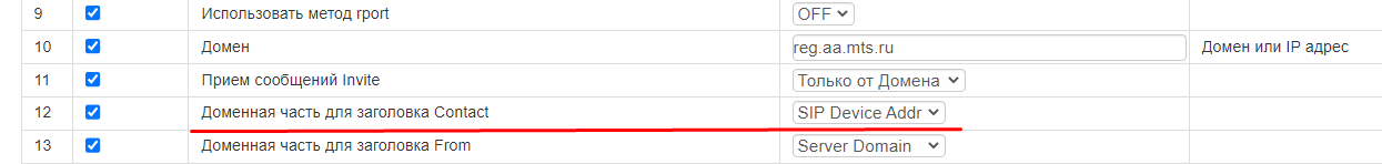

Решили проблему. Проблема была в Contact URI Host Part: отправлялся домен, а нужен был адрес фаервола.
в 133 программе.

Дык, так оно по-умолчанию, как надо. Вы то зачем меняли?
Это я даже и не смотрел, как бы, очевидная вещь...

АТС настраивали давно ещё при монтаже, вот и приходится такие мелочи вылавливать.
