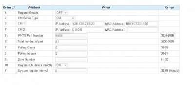

Ещё вопрос возник...
В получившейся системе доступно 16 CO согласно Overview в столбце Currently used, должно быть...
Но у меня картина другая (фото), полагаю что это должно где-то управляться, но к сожалению не могу понять где...
Обычно LCOB какой-то да присутствует...
2022-11-15_19-25-31.jpg [ 11.88 KiB | Просмотров: 2635 ]

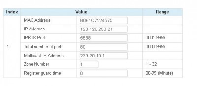

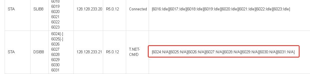

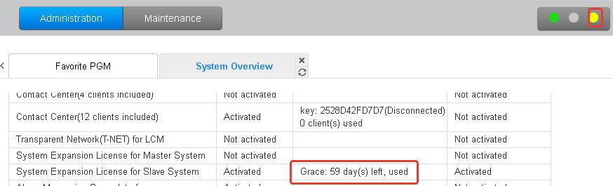

Возникла проблема с объединением...
2022-11-16_15-06-58.jpg [ 22 KiB | Просмотров: 2620 ]
2022-11-16_15-03-29.jpg [ 31.3 KiB | Просмотров: 2620 ]
2022-11-16_15-02-04.jpg [ 38.67 KiB | Просмотров: 2620 ]

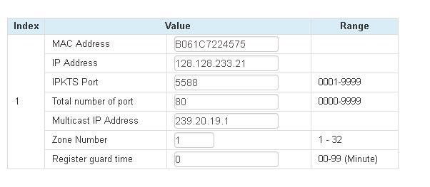

При этом на Slave даёт набрать только 2 цифры.
2022-11-16_15-07-15.jpg [ 41.15 KiB | Просмотров: 2620 ]
Что за проблема?
Непрочитанное сообщениеДобавлено: 16 ноя 2022, 14:24
Сообщений: 34
Скрины приложил выше
1 -на slave значёк лицензии стал жёлтым.
2- на master в overview номера в статусе N/A
3- как писал выше, со slave KSU набирается только 2 цифры.
