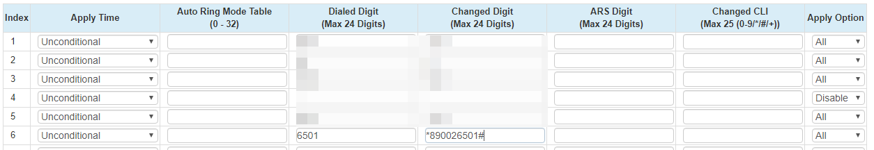

Я себе правильно представляю набор?
2019-09-04_14-57-47.png [ 15.06 KiB | Просмотров: 4247 ]

Дык, откуда ж мне знать то?
Вот, к примеру, в какой CO Group у вас линии, по которым абонентам астериска звоните?
*89 - это что у вас за код?
Если абонент eMG поднимет трубочку и наберет *890026501#, дозвонится куда надо?

Не получилось. по SMDR видно что звонок уходит на линию астры, но передается почему то только 06, после чего звонок откидывается.

Большие перерывы и я потерялся, что там мы обсуждали. Так как вы делали и что набираете?
