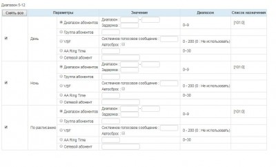

Что то с первого раза не получилось отправить скрин.
1.JPG [ 118.55 KiB | Просмотров: 1940 ]

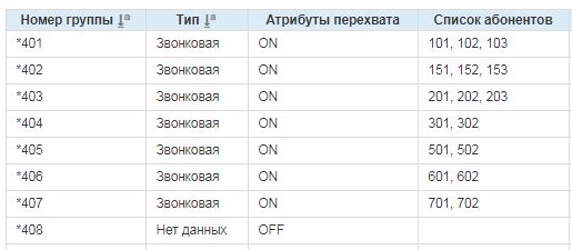

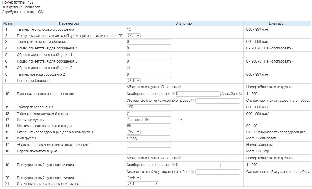

Ну и какие абоненты в группе *402?
Т.е., во время приветствия набираете 3, для которой в 228 программе указано вызов группы *402?
А что в 144 программе прописано для этих CO?

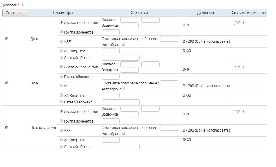

я так понимаю что в 144 надо всех абонентов вписывать ?
190.JPG [ 31.47 KiB | Просмотров: 1938 ]
144.JPG [ 68.65 KiB | Просмотров: 1938 ]

Т.е., звонит 101?
Еще раз. Звучит приветствие (сообщение 1) набираете 3 и звонит 101, которого нет в группе *402 даже? Просто ранее вы скрины показывали для программы 228, там для 3 указана группа *402.
Смею предположить, что пров не пропускает DTMF после соединения и отрабатывается Error Destination, оно же отсутствие набора. Там у вас, согласно скринам, вызовы уходят по назначению в программе 144.
