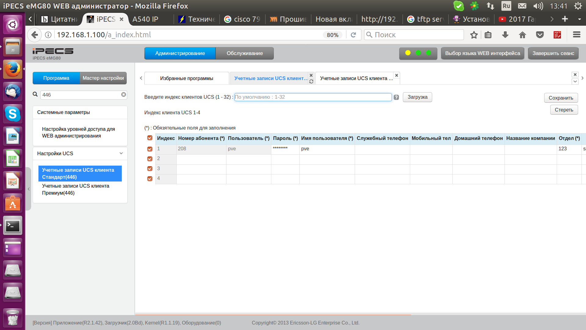

Снимок экрана от 2017-08-02 13-41-18.png [ 265.76 KiB | Просмотров: 1982 ]
Дык нету там ненужного....
Непрочитанное сообщениеДобавлено: 02 авг 2017, 15:20
А вы 209 вернули в план нумерации?

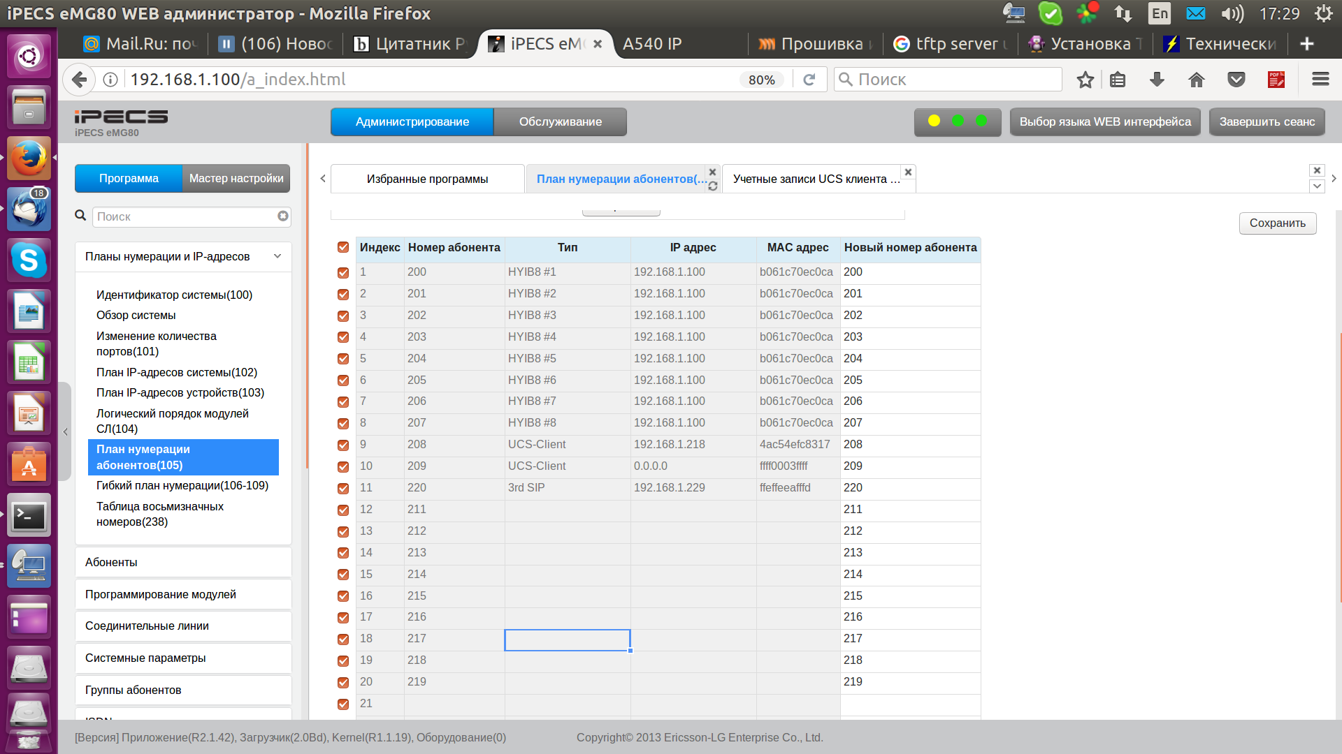

Снимок экрана от 2017-08-02 17-29-00.png [ 346.45 KiB | Просмотров: 1979 ]
ДА

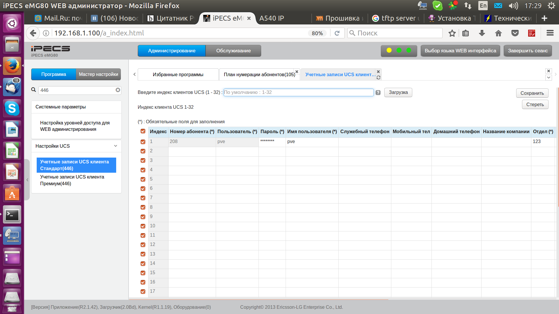

Снимок экрана от 2017-08-02 17-29-21.png [ 285.01 KiB | Просмотров: 1979 ]
Непрочитанное сообщениеДобавлено: 02 авг 2017, 21:03
Удалите 209 в Device Port Num Change(101).
Непрочитанное сообщениеДобавлено: 04 авг 2017, 12:31
Сообщений: 44
Все получилось, разобрался. Подскажите , 102 программа, ip адрес firewall нужно указывать внешний белый или внутренний адрес в локальной сети?
