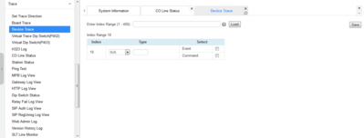

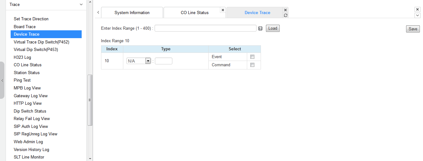

Трассировку нужно делать через веб?
Снимок3.PNG [ 26.95 KiB | Просмотров: 1921 ]
Непрочитанное сообщениеДобавлено: 29 дек 2016, 10:32
смотря, что у вас выставлено в АТС(куда сыпать), можно и по сом-порту(нужен кабель с DB9 "мамами")

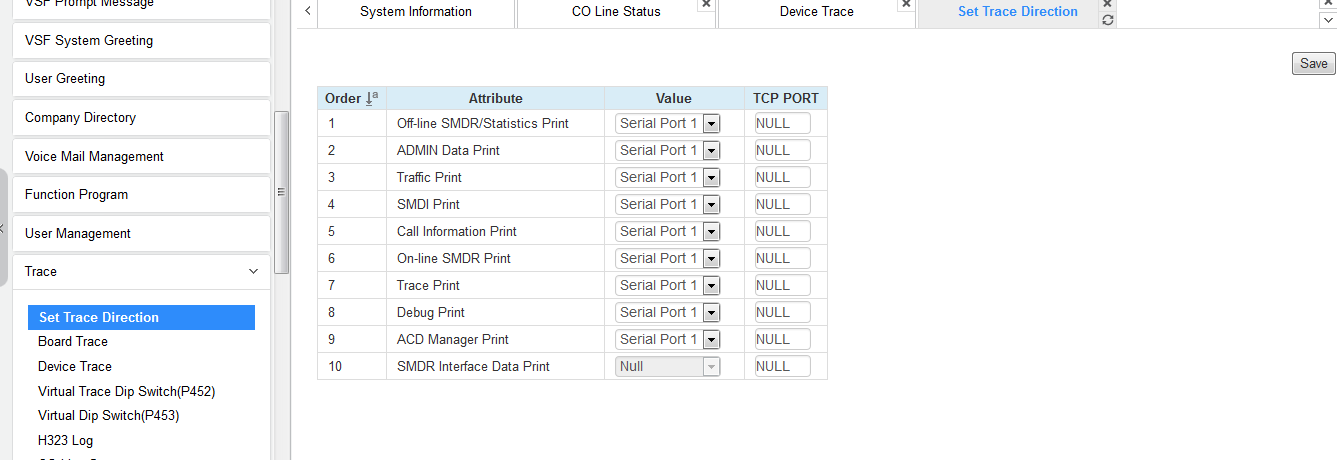

Непрочитанное сообщениеДобавлено: 29 дек 2016, 10:43
Куда сыпать я так понимаю тут настраивается?
Снимок.PNG [ 39.4 KiB | Просмотров: 1918 ]
Непрочитанное сообщениеДобавлено: 29 дек 2016, 10:49
всё правильно. но читать доку категорически не хотите... отпало бы половину вопросов..

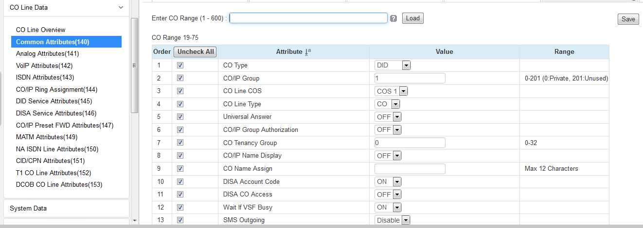

Непрочитанное сообщениеДобавлено: 29 дек 2016, 11:20
Подскажите для работы мсн таблицы нужно указывать какие либо особые параметры в 140 или 143 программе? А то так и не получается перенаправить по мсн таблице
Непрочитанное сообщениеДобавлено: 29 дек 2016, 11:31
в 140-й = DID
в 143-й тип преобразования DID три типа от "0" до "2"
вот из доки выдержка(куда ещё не понятнее):
"Существует три типа преобразования цифр входящего номера. Используемый тип определяется настройками системы (Программа 143 – ПК 4).
Тип 0: Из всей последовательности цифр входящего номера выбираются определенные цифры, которые преобразуются в соответствии с настройками системы (Программа 146 – ПК 5 и 6).
Тип 1: Цифры входящего номера соответствуют назначению – преобразование не производится.
Тип 2: Аналогично типу 1, но производится дополнительное преобразование в соответствии с назначением вызовов при прямом входящем наборе номера DID (Программа 231)."

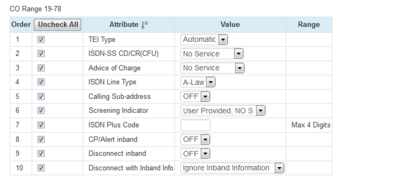

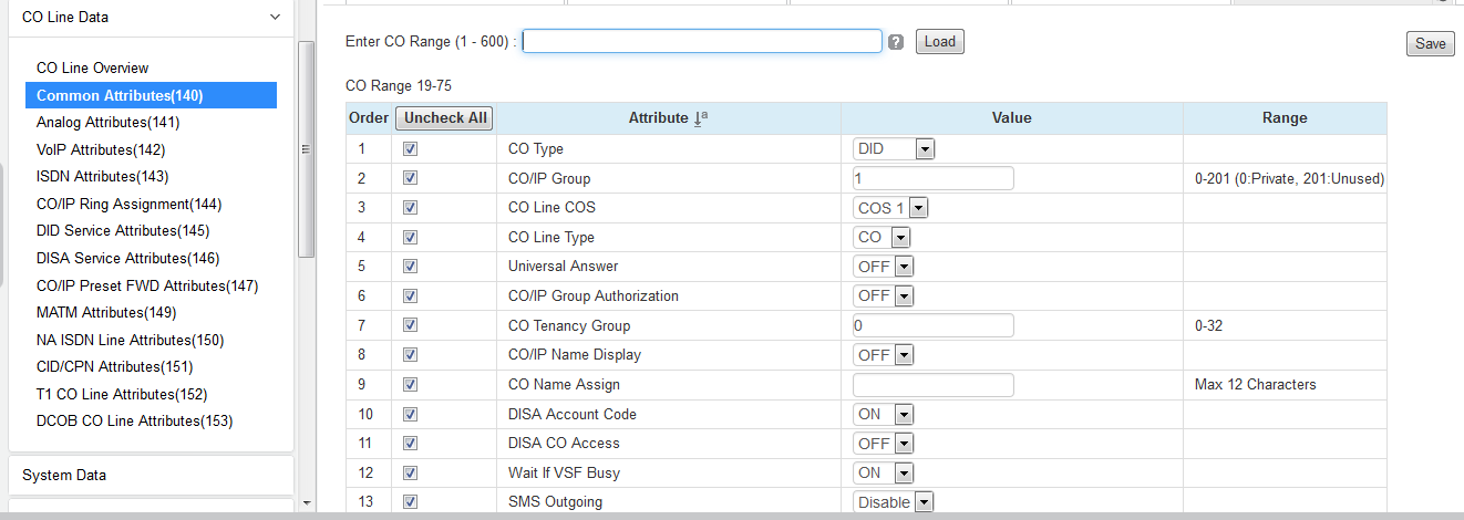

Это преобразование по DID, оно работает, меня интересует анализ полного номера по MSN таблице 202 программа ( не срабатывает перенаправление в группы по ней,при звонке в трубке не правильно набран номер)
140 и 143 это
Common Attributes(140)
Analog Attributes(141)
VoIP Attributes(142)
ISDN Attributes(143)
Станция emg800
Снимок1.PNG [ 52.03 KiB | Просмотров: 1915 ]
Снимок.PNG [ 25.35 KiB | Просмотров: 1915 ]

Непрочитанное сообщениеДобавлено: 29 дек 2016, 11:54
давайте сначала, что именно нужно?
чтобы чужие звонки не папдали на шефа - уберите его из Atendanta.
вы знаетесколько цифр шлёт вам провайдер?
если провайдер шлёт вам 6-ть цифр и последний три цифры совпадают с внутренними номерами, то вы указываете, что работаете с тремя цифрами, маска без изменения, три цифры (первые режете). например 201214, то пападёт на абонента 214.
если номер 201214 нужно направить на группу, то 231-й для индекса 214 - указывайте группу.
сама группа по внутренней связи набирается? она создана?
