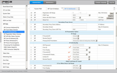

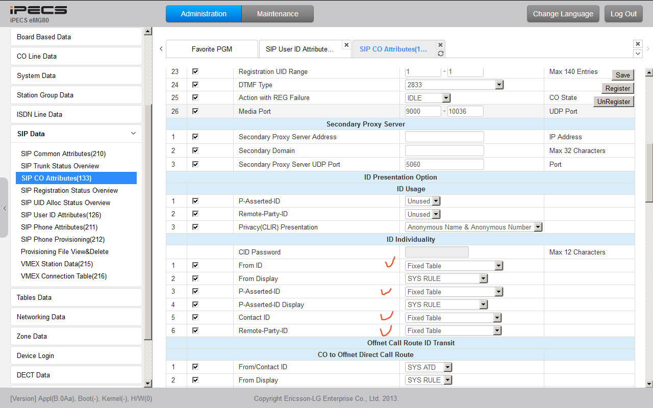

проблема была в настройках протокола, станция отправляла лишние данные,
я привел скриншоты всех настроек для потомков, думаю не я последний с РТ буду воевать.

крайняя ошибка была в пакете от RT
SIP Error 403 Forbidden
смотрели снифом
поставили параметры как в скриншоте
