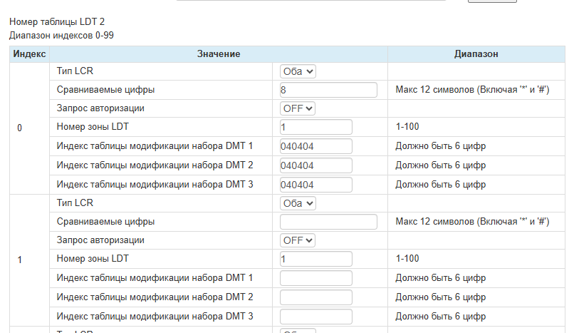

Дык когда, при наборе какого префикса (префиксов) Таблицы префиксов направления LDT(221) должен использоваться индекс 4 Таблицы модификации набора DMT(222)??? Я не увидел индекса 4 в 221 таблице.
Или, уйдем от LCR! Когда необходимо использовать линии Группы СЛ 190? Какова хотелка то ваша???

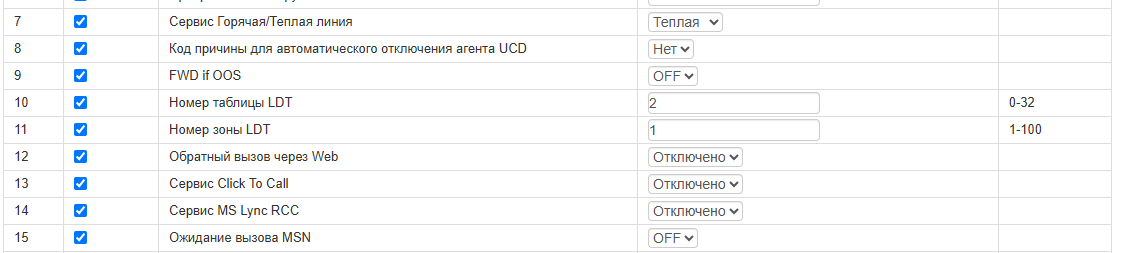

Как вариант, абонентам можно задать для использования разные таблицы LDT. Создайте для этих вот абонентов, которые в группе *401 свою таблицу LDT, для префиксов которой укажите индекс 4 таблицы DMT.
Непрочитанное сообщениеДобавлено: 18 июл 2025, 11:05
Сообщений: 92
Благодарил (а): 12 раз.
Screenshot_10.png [ 34.32 KiB | Просмотров: 9442 ]
Screenshot_11.png [ 21.34 KiB | Просмотров: 9442 ]
Благодарю за идею Всё получилось :Yahoo!:
