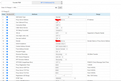

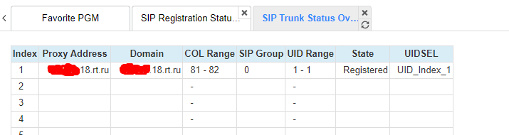

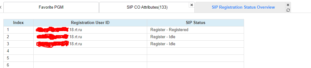

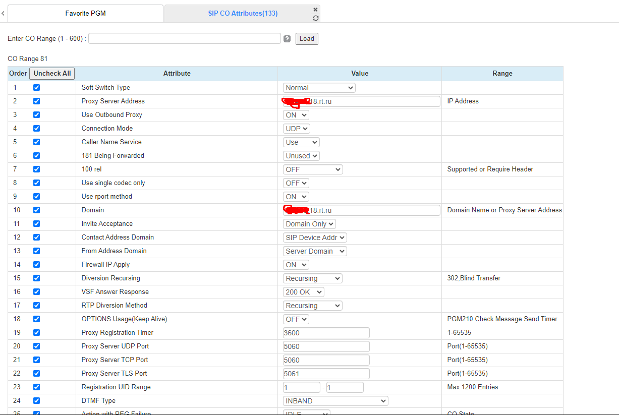

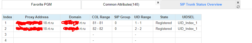

В 133 программе 2 СО, 81 и 82, в полях Proxy Server Address и Domain одно и тоже, указан домен. Регистрация проходит только у первого пользователя, сделал 3-го пользователя ради теста, тоже не проходит.

Непрочитанное сообщениеДобавлено: 23 авг 2023, 14:54
В 133 программе есть параметр Registration UID Range. У вас указано 1-1. Вот и регистрируетcя по 1-му UID. Все согласно настройкам.

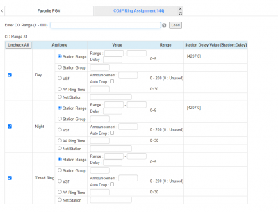

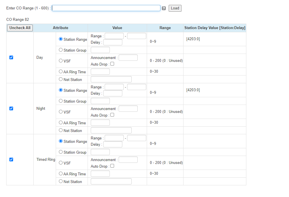

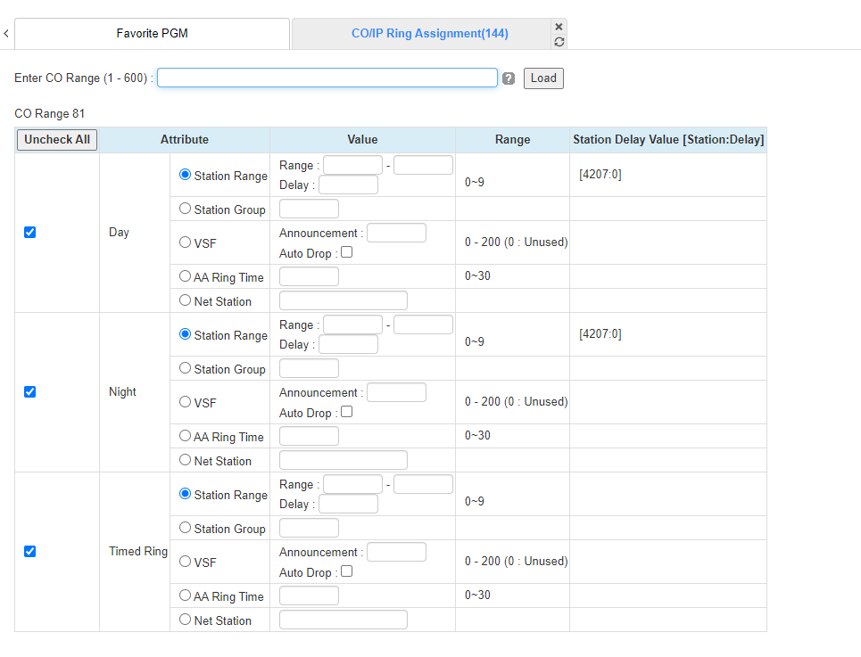

Теперь оба пользователя зарегистрированы, изначальная проблема ушла, но появилась другая, теперь при звонке на разные городские номера, вызов идет на одну и туже внутреннюю трубку, которая указана в 144 программе на СО81, в СО82 указана другая. Выходит снова не так настроено или что-то не доглядел?

Непрочитанное сообщениеДобавлено: 23 авг 2023, 15:51
Что вы пытаетесь достичь? Как у вас должна работать входящая?
Непрочитанное сообщениеДобавлено: 23 авг 2023, 15:54
Если в 133 проге вы для CO81-82 указали Registration UID Range 1-2, то вызов по обоим городским и будет изначально поступать по CO81(если она свободна, конечно).

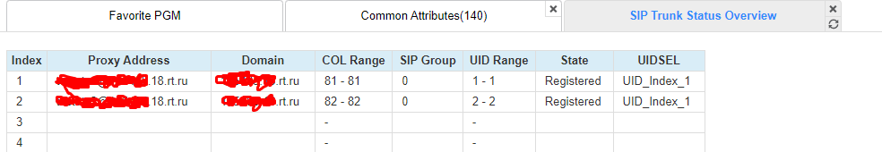

Я пробовал действовать по данному алгоритму, но к сожалению некоторые программы не совпадают, да и да, не помог, а может не досмотрел. Должно по итогу работать так, чтоб один городской номер попадал на одну трубку , а второй номер на другую трубку(если быть точнее то здесь группа). СО81 и СО82 разъединил, в СО81 у меня Registration UID Range 1-1, в СО82 Registration UID Range 2-2
Если я все правильно понял, то теперь у меня каждый пользователь на отдельной СО, но по факту звонки идут не так(
sip_trunk.png [ 14.51 KiB | Просмотров: 6203 ]

В 133 проге параметр SIP Trunk Group, для CO81 пропишите 1, для CO82 - 2. Ну и 144 программа, только для SIP User ID Index 2 в 126 программе пропишите Ring Route Type = Ring Assignment, как у вас для SIP User ID Index 1.
Это один из вариантов направить по-разному вызовы с городских номеров...
