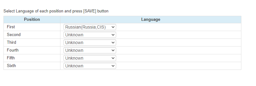

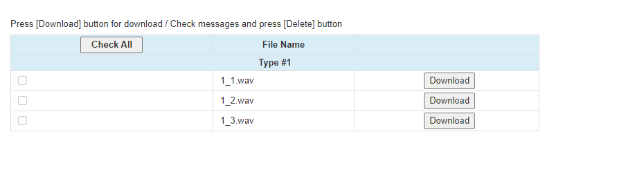

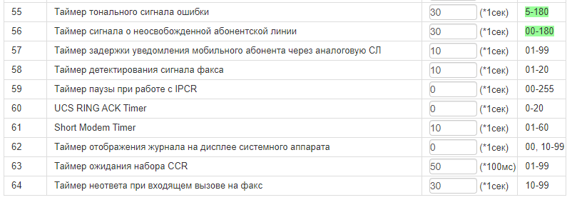

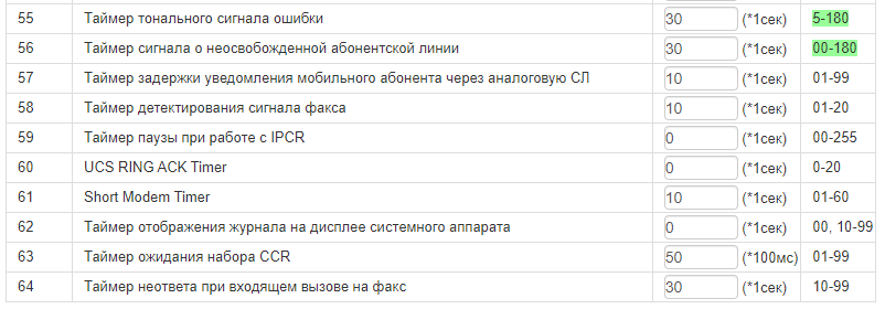

вот такие
Screenshot_14.png [ 26.53 KiB | Просмотров: 3408 ]
Screenshot_13.png [ 83.88 KiB | Просмотров: 3408 ]
Screenshot_12.png [ 79.81 KiB | Просмотров: 3408 ]
Непрочитанное сообщениеДобавлено: 18 май 2023, 17:38
Сообщений: 92
Благодарил (а): 12 раз.
1,2,4 время набора истекло (телефоны на соседней атс)
3 неправильно набран номер (телефон на этой атс)
Непрочитанное сообщениеДобавлено: 18 май 2023, 18:30
Номера, указанные для 1, 2, 3, 4 с внутренних абонентов вызываются?
Да, а вы все это проверяете на сообщении 1, которое для дневного режима задано?
Непрочитанное сообщениеДобавлено: 19 май 2023, 09:52
Сообщений: 92
да на сообщении 1 в дневном режиме

Покажите:
Maintenance --> VSF Prompt Message --> Prompt Selection
Maintenance --> VSF System Greeting --> Individual Download
В общем то, вам бы трассировки снять таких вызовов...
