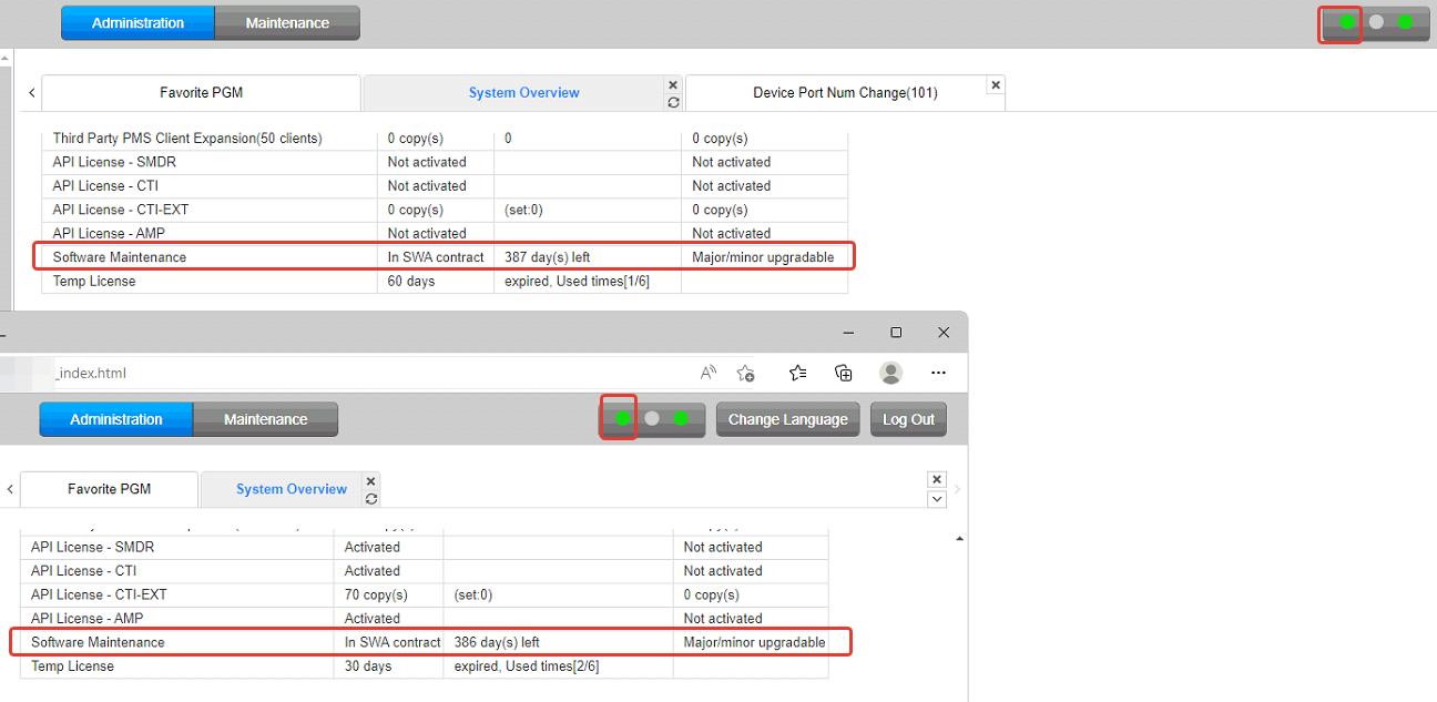

Непрочитанное сообщениеДобавлено: 15 ноя 2022, 15:15
Зря израсходовали временную лицензию...
Непрочитанное сообщениеДобавлено: 15 ноя 2022, 15:17
Лицензия Software Maintenance активирована?
Непрочитанное сообщениеДобавлено: 15 ноя 2022, 15:29
Сообщений: 34
Вот так теперь
2022-11-15_16-27-19.jpg [ 82.34 KiB | Просмотров: 2704 ]
Непрочитанное сообщениеДобавлено: 15 ноя 2022, 15:33
Когда ж вы получили АТС'ки? Осталось 387 дней из 425 бесплатных лицензий Software Maintenance?
Т.е., ранее эти лицензии были не активированы?
Непрочитанное сообщениеДобавлено: 15 ноя 2022, 15:37
Сообщений: 34
Ну наверное, с год назад и брали, АТС ждала пока здание полностью реконструируют.
Непрочитанное сообщениеДобавлено: 15 ноя 2022, 15:44
Если АТС были выключены, то дни не должны были, по идее, уменьшаться...
Ну, это так...
Непрочитанное сообщениеДобавлено: 15 ноя 2022, 15:46
Так что, сейчас все срослось? Снюхались Master и Slave?
Непрочитанное сообщениеДобавлено: 15 ноя 2022, 16:30
Сообщений: 34
Да снюхались)) Нумерация по порядку, всё отлично.
Не пойму только с Total number of port.
Указывать физическое кол-во портов из overview?
Или указать номера абонентов(до номера 123 на мастере и от 124 на слэйве) ? - сделал так, в
Device IP plan всё идёт как нужно по порядку.
И ещё момент, такая конфигурация не ребутит обе АТС при рестарте MC(как на MG)? только по отдельности? или ещё где-то галка заветная?)))
