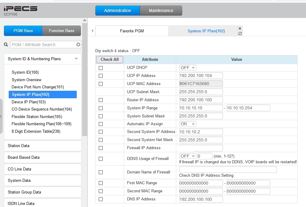

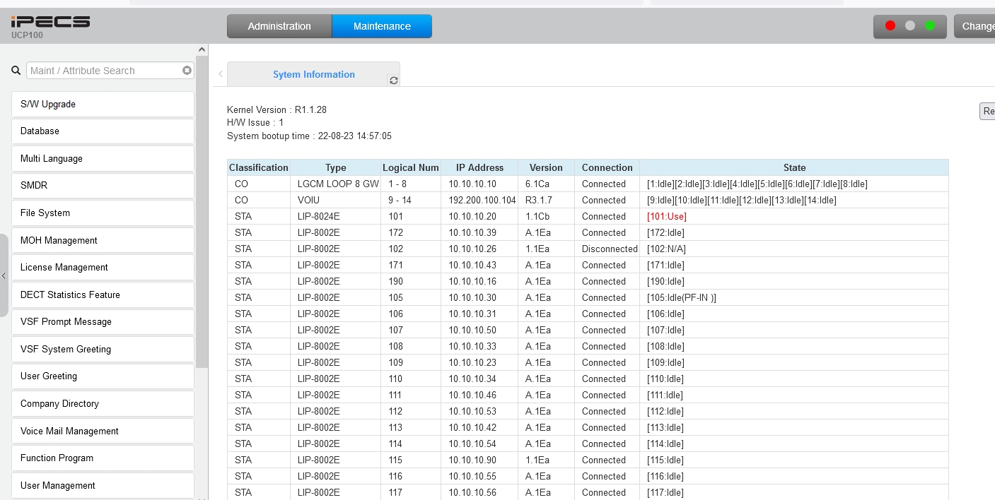

Вот для примера у моего клиента. Тоже не хватило адресов:
1.jpg [ 169.14 KiB | Просмотров: 2194 ]
2.jpg [ 367.67 KiB | Просмотров: 2194 ]
Причем, после настройки вторичного адреса аппараты переподключились с новыми адресами. Но, фирменный пртокол, конечно...
