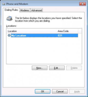

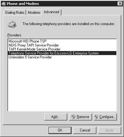

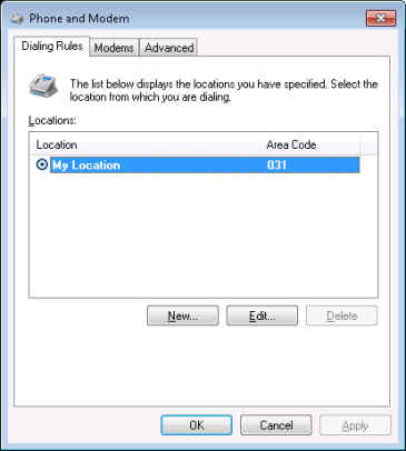

На другом форуме у вас спросили, прописан ли в настройках TAPI драйвера транк акцесс код?
Уточню и тут... Имеется в виду Раздел Телефон и модем в панели управления компа. См. ELG-Enterprise_TSP User Guide.

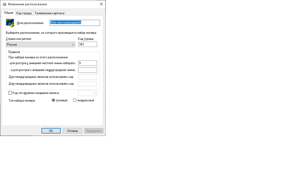

Понял.
Тут вот так сейчас.
Но раз у нас АТС настроена на звонки с прямых номеров, тут же по сути пусто должно быть ?

А 9-ка в плане нумерации вашей АТС присутствует?
 Заголовок сообщения: Re: emg80 и звонки через софтфон
Непрочитанное сообщениеДобавлено: 21 ноя 2021, 15:28
Сообщений: 61
Нет, но с пустыми полями тоже ничего не работало.
То, что сейчас там стоит 9ка, это уже игрушки методом тыка..:( (в мануале просто 9ка стоит)
Ну вот, прописали 9-ку в АТС и оно, как я понял, заработало. Пустого поля там быть не должно. Код должен быть из плана нумерации АТС.
