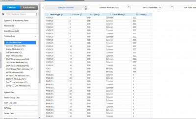

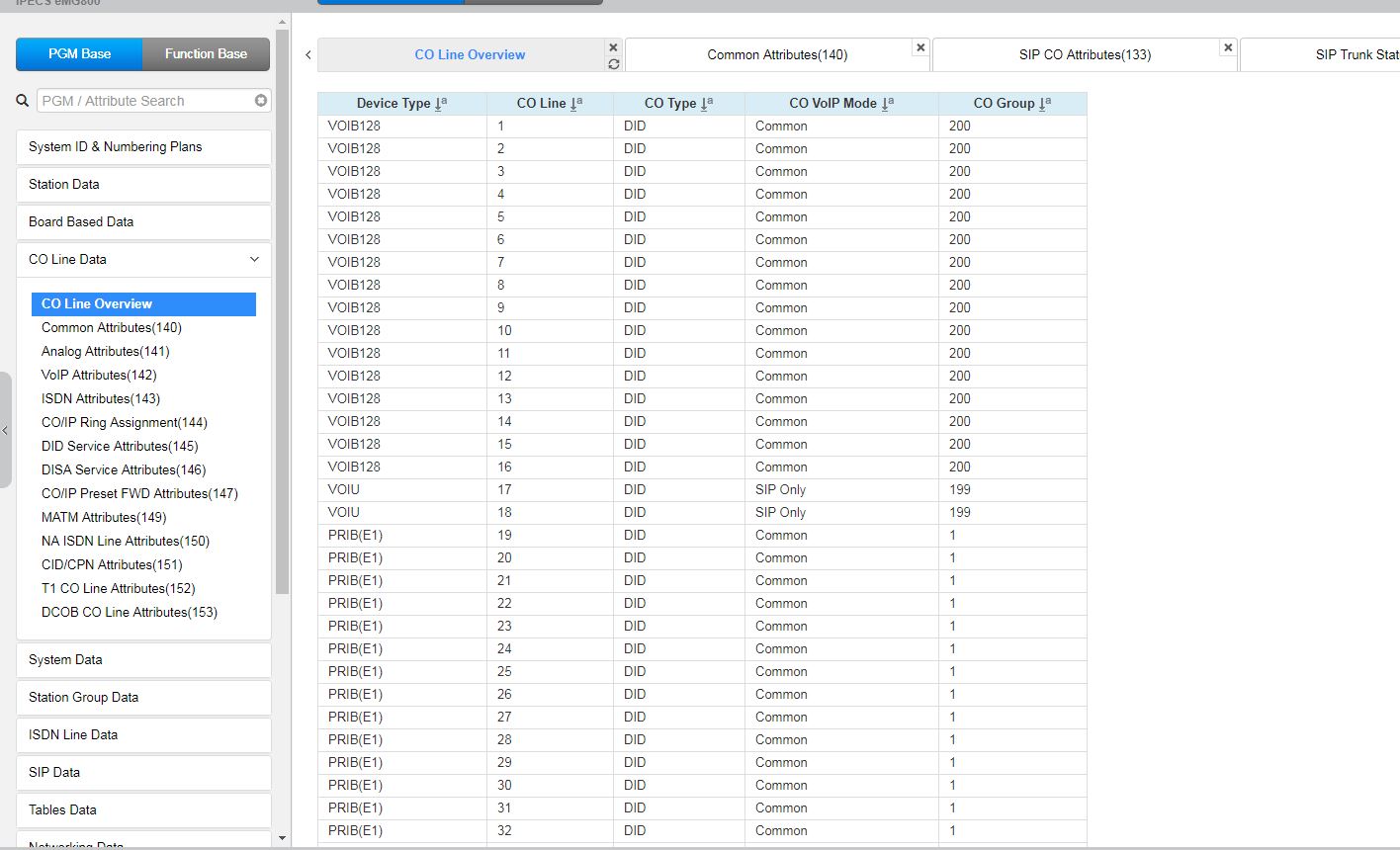

Фаервол отключили после первого замечания о нем.
Снимок.JPG [ 165.39 KiB | Просмотров: 3098 ]
Непрочитанное сообщениеДобавлено: 25 сен 2018, 16:15
Замечательно, что отключили!
Есть две линии под сип, замечательно! Так они занимаются для вызова номеров Астериска? Если нет, то о чем говорить то?
