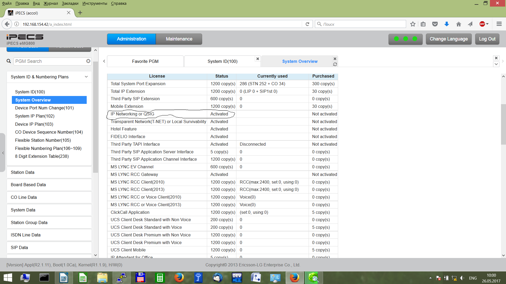

Dron В вашем случае увидеть номера не представляется возможным. Для этого должен использоваться QSIG и должна быть лицензия NETWORK. Но, даже при наличии таковой работа QSIG со сторонним оборудованием не гарантирована.
Это не то? В смысле лицензии?
system overview.png [ 281.93 KiB | Просмотров: 1846 ]

То. А третье предложение в моем сообщении?! И, QSIG то требуется с двух сторон...:-)
 Заголовок сообщения: Re: H.323+ICLID
Непрочитанное сообщениеДобавлено: 26 май 2017, 17:19
Что ж вы, имеете лицензию, а в Net Basic Attributes(320) Net Enable не включили?!
