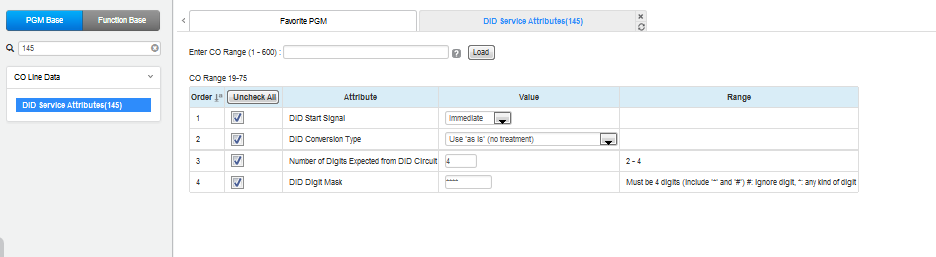

Да 2 потока от одного провайдера.
Сейчас стоит по умолчанию, когда пробовал с DID было.
не менял
use flexible table
2

По-умолчанию, количество цифирек - 3. Но, это так...
Непонятная какая то ситуация! А тип линий потока DID стоит?
Непрочитанное сообщениеДобавлено: 30 дек 2016, 12:58
И маска #***, а не ****

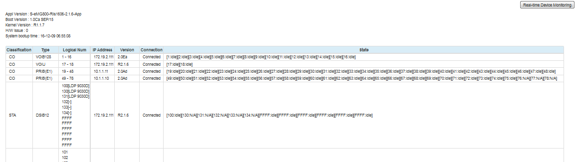

У нас 2 потока заходит 57 тайм слотов
Т.е., не по 30 каналов в каждом потоке? 57 - странно! 3-х каналов то нет.

Заходит 2 потока. на одном 30 тайм слотов на 2-27. Провайдер объяснил так было указано в тех задании выделить 57 тайм слотов по кол-ву внешних номеров.
Еще 3 линии есть, но я их отключил так как они не работают.

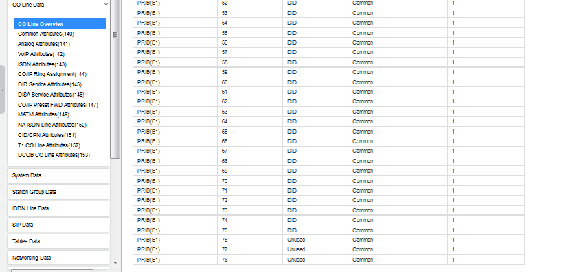

Снимок1.PNG [ 20.52 KiB | Просмотров: 1595 ]

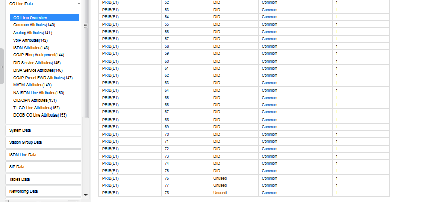

Снимок.PNG [ 30.99 KiB | Просмотров: 1596 ]
Непрочитанное сообщениеДобавлено: 30 дек 2016, 13:25
И как же вы отключили эти 3 линии?
Непрочитанное сообщениеДобавлено: 30 дек 2016, 13:27
Ну если я правильно понимаю, я просто поставил "unused". Как видно на скрине прошлого поста.
Если я правильно понял, атс теперь не будет учитывать их в потоке.
