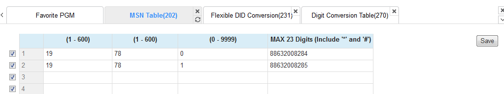

Ааааа я кажется понял, я указываю внешние номера, а нужно указывать те номера которые мне провайдер подает в потоке для компании.
То есть если в потоке 11-19 номера, то и в мсн таблице нужно указывать их, а не какие то номера
3х-9х из вне. ПРавильно?
Из связки:
Внешний номер - номер в потоке - внутренний номер.
Я должен указать номер из потока на который звонят и с него отправлять на внутренний номер.
Спасибо, вроде допер ))

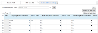

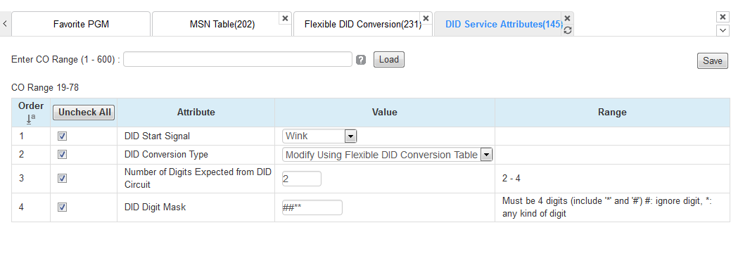

Проблема с MSN таблицей так и не решилась, хотя получилось с дид таблицой, думаю, как вы говорили, проблема в виде получаемого номера от провайдера.
А по трассировки для е1 не нашел на форуме.
