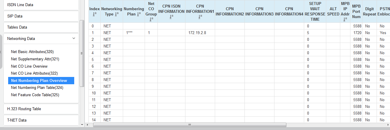

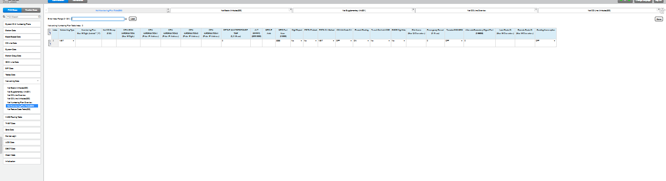

Я извиняюсь, а можете пожалуйста рассказать, как для этого нужно заполнить 324 программу?
Пусть для удобства ай-пи 1 атс-ки 172.19.2.9, второй 172.19.2.8
Заранее извиняюсь за качество снимка, все мелкое, что бы все поля влезли.
Где нужно прописывать эту нумерацию?
Снимок2.PNG [ 20.78 KiB | Просмотров: 1599 ]
Снимок.PNG [ 47.5 KiB | Просмотров: 1599 ]
Непрочитанное сообщениеДобавлено: 12 окт 2016, 12:24
Networking Numbering Plan Table Index : 0
Index
Networking Type
Numbering Plan
Max 16 Digits (include'*','#')
Net CO Group
(0-24)
CPN ISDN INFORMATION
(Max 16 Digits)
CPN INFORMATION1
(Enter IP Address)
CPN INFORMATION2
(Enter IP Address)
CPN INFORMATION3
(Enter IP Address)
CPN INFORMATION4
(Enter IP Address)
SETUP WAIT RESPONSE TIME
(0, 3-15 sec)
ALT SPEED
(2000-9999)
MPB IP Addr
MPB Port Num
(0-9999)
Digit Repeat
PSTN Enblock
PSTN CLI Method
CO Attd Code CLI
Firewall Routing
Transit Out Auth COS
SMDR Dgt Hide
Site Name
(Max 12 Characters)
Emergency Rerout
(0-10 sec)
Tunneled SIG MSG
Alternate/Secondary Signal Port
(0-65535)
Local Route ID
(Max 15 Characters)
Remote Route ID
(Max 15 Characters)
Sending Name option
