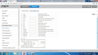

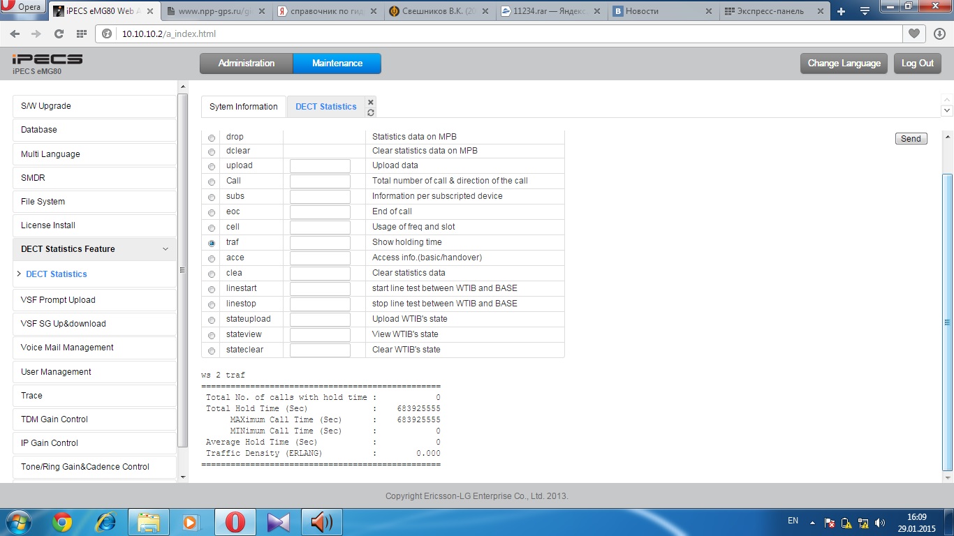

Аналоговых нет,только одни дект.Сегодня посмотрел DEct statistics так вот что мне показалось странным,что Total HOld Time - бешеное количество цифр,хотя с какой стати?
Безымянный.jpg [ 214.13 KiB | Просмотров: 1743 ]
