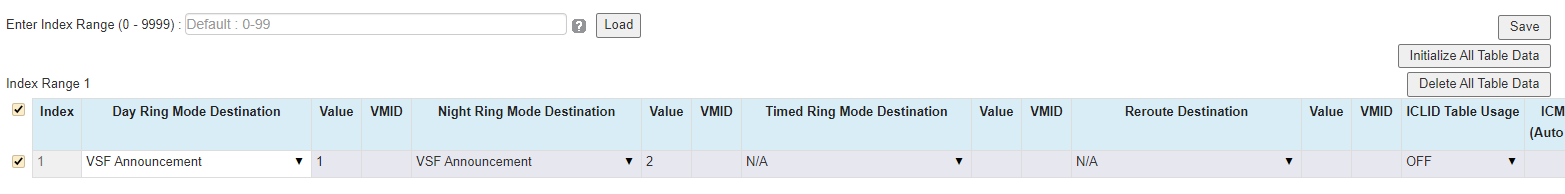

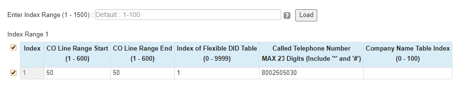

Тоновый набор в голосовом меню то срабатывает, то нет в чем может быть причина.
Screenshot_7.png [ 36.28 KiB | Просмотров: 11535 ]
Screenshot_6.png [ 16.34 KiB | Просмотров: 11535 ]
Screenshot_5.png [ 12.01 KiB | Просмотров: 11535 ]
Непрочитанное сообщениеДобавлено: 15 май 2023, 14:53
1. Некорректное прохождение тоновых посылок (проблемы провайдеров).
2. Неудачный файл приветствия (попробуйте набирать не во время приветствия, а после него).

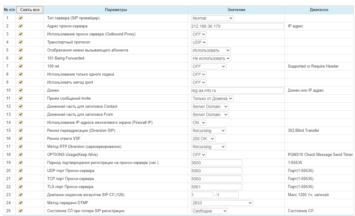

файл приветствия поменял эффекта нет.
позвонил в техподдержку оператора сказали поменять метод передачи DTMF на 2833 стоял inband
эффекта тоже нет
Screenshot_11.png [ 73.45 KiB | Просмотров: 11516 ]
Непрочитанное сообщениеДобавлено: 17 май 2023, 18:16
эффекта тоже нет
А это не о том! Это для ваших исходящих, когда ваши абоненты звонят куда то и требуется донабор.
Линии внешние как поданы у вас? Я понял, что речь о SIP, но что у вас там, шлюз с аналоговыми выходами, или сип-транки на самой АТС?
Правильнее, конечно, снять сниф входящих и посмотреть видит ли АТС донабираемые цифры.

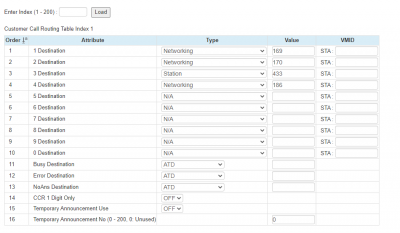

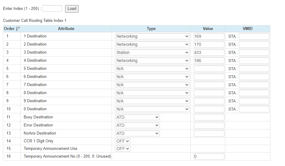

теперь в голосовом меню при наборе телефонного номера звонок проходит, а при наборе цифры 1,2,3 говорит неправильно набран номер.
Screenshot_7.png [ 36.28 KiB | Просмотров: 11507 ]
Непрочитанное сообщениеДобавлено: 18 май 2023, 10:58
Номер в АТС голосового сообщения для меню какой? Ну, или имя файлика звукового укажите...
Непрочитанное сообщениеДобавлено: 18 май 2023, 11:19
Сообщений: 92
Благодарил (а): 12 раз.
1
Screenshot_6.png [ 16.34 KiB | Просмотров: 11503 ]
Непрочитанное сообщениеДобавлено: 18 май 2023, 11:23
А 4-ка срабатывает?
Непрочитанное сообщениеДобавлено: 18 май 2023, 14:00
Сообщений: 92
нет. также время набора истекло
