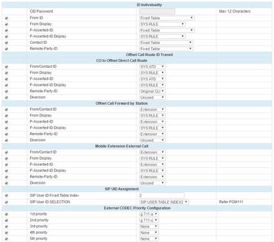

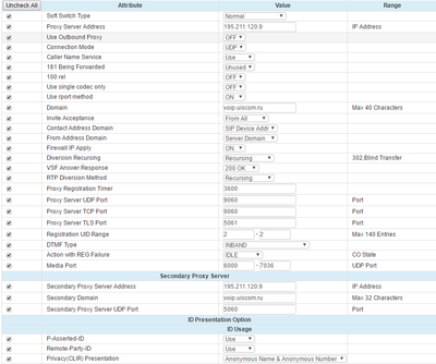

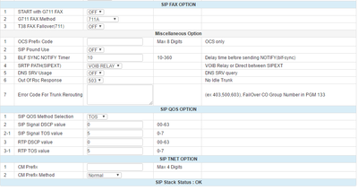

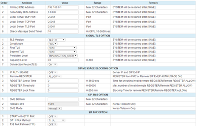

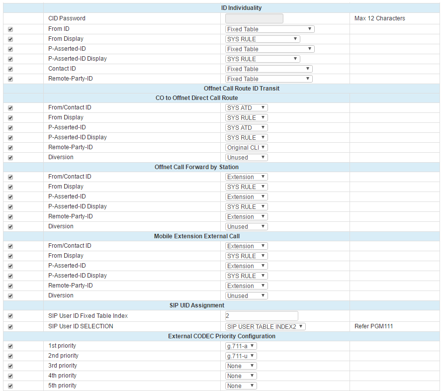

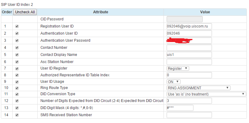

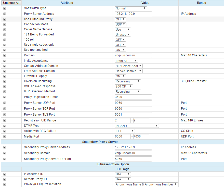

Доброго времени суток! Столкнулись с проблемой в работе АТС iPECS eMG80. Подключены линии от трёх разных провайдеров. После каких-то изменений перестали нормально работать два провайдера, с одним разобрались, второй не проходит регистрацию.
Пароль, логин, домен и IP правильные. Обратились к провайдеру, спустя какое-то время в саппорте выдали вот такой ответ:
"АТС клиента (Ваша) шлет разные пакеты регистрации, а должны быть одинаковые
см. nonce
From: <sip:092046@voip.uiscom.ru>;tag=40f3be80-1400a8c0-61e9-65014-20b898-619ddaa4-20b898
To: <sip:092046@voip.uiscom.ru>;tag=cd31f6ba0b1a11e787a3001e67d8ad2c
Call-ID: 255ef88-1400a8c0-61e9-65014-20b898-4be728a6-20b898
CSeq: 1 REGISTER
WWW-Authenticate: Digest realm="voip.uiscom.ru", nonce="cd31f43a0b1a11e787a3001e67d8ad2c"
Authentication: WWW-Authenticate: Digest realm="voip.uiscom.ru", nonce="cd31f43a0b1a11e787a3001e67d8ad2c"\r\n
Server: TS-v4.5.1-17aW
Content-Length: 0
From: <sip:092046@voip.uiscom.ru>;tag=40f3ced0-1400a8c0-61e9-65014-20b8d3-29a48a81-20b8d3
To: <sip:092046@voip.uiscom.ru>;tag=f05f03d00b1a11e787dd001e67d8ad2c
Call-ID: 255c478-1400a8c0-61e9-65014-20b8d3-41ada4b3-20b8d3
CSeq: 1 REGISTER
WWW-Authenticate: Digest realm="voip.uiscom.ru", nonce="f05efca00b1a11e787dd001e67d8ad2c"
Authentication: WWW-Authenticate: Digest realm="voip.uiscom.ru", nonce="f05efca00b1a11e787dd001e67d8ad2c"\r\n
Content-Length: 0"

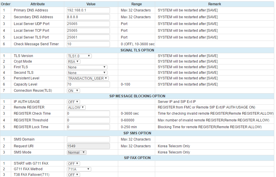

Скриншоты 133,126,210 прилагаю. Буду благодарен за любую помощь!
Данные об АТС:
App Version - MPB/GS86M-A.0Kk NOV/15
Boot Version - 2.0Bc SEP/15
Kernel Version - 2.1Af
Интернет через NAT
Комментарий к файлу: 133-2
133-2.png [ 82.56 KiB | Просмотров: 5255 ]
Комментарий к файлу: 133-1
133-1.png [ 81.78 KiB | Просмотров: 5255 ]
Комментарий к файлу: 126
126-1.png [ 46.38 KiB | Просмотров: 5255 ]

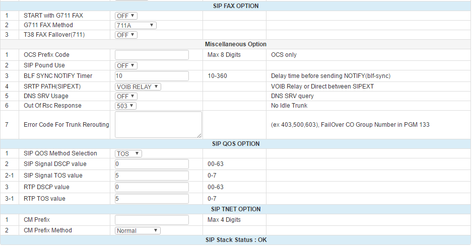

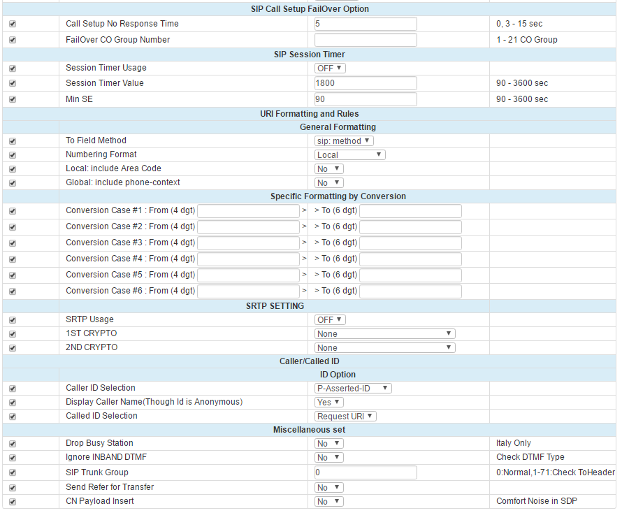

Продолжение скриншотов
Комментарий к файлу: 210-2
210-2.png [ 47.52 KiB | Просмотров: 5254 ]
Комментарий к файлу: 210-1
210-1.png [ 81.72 KiB | Просмотров: 5254 ]
Комментарий к файлу: 133-3
133-3.png [ 77.4 KiB | Просмотров: 5254 ]

Вы сами, на своей стороне, трассировку делали?
И, в общем то, лучше бы глянуть все настройки в комплексе, так сказать. Можете бекап ваш показать?

А зачем в 133 программе заполняли Secondary Proxy Server? Вы ж указали адрес основного прокси!

Secondary прописал уже после того как перестало работать, часть "танцев с бубном".

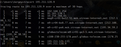

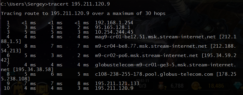

Комментарий к файлу: Трассировка до сервера провайдера
Скриншот 20-03-2017 104046.png [ 198.57 KiB | Просмотров: 5247 ]

Так снимали сами трассировку регистрации?
