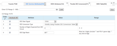

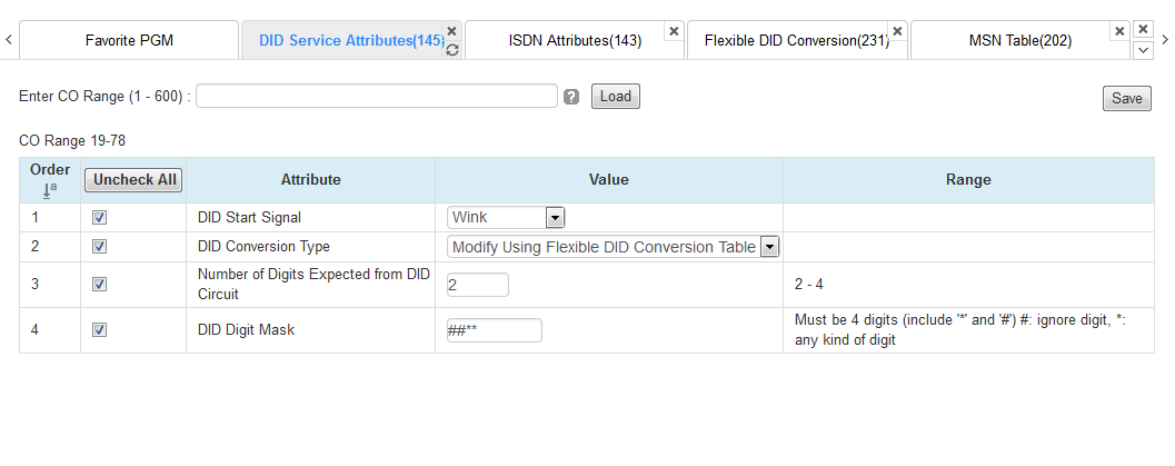

Звоню на атс-ку с номера 2008214. На атс определяется как 88632008214.
Далее хочу настроить , что бы этот номер приходил только на 1 конкретный порт.
В 145 выбираю DID Conversion Type - flexible table
Number of Digits Expected from DID Circuit - 2 (должен вроде получить последние 2 цифры "14")
маску ставлю ##**
далее в 231 в 14 строке пишу station и 100.
Звоню, в ответ ошибка номера. если поставить маску ##14 то звонок проходит нормально, что я делаю не правильно?
Предполагаю, что не совсем правильно понимаю как Number of Digits Expected from DID Circuit отбирает цифры.( поэтому хотелось бы уточнить у знающих людей.)
И насколько я понимаю, если мне нужно анализировать более 4 символов, то лучше использовать MSN таблицу. А где выбрать какой способ анализа номера использовать атс MSN или DID.

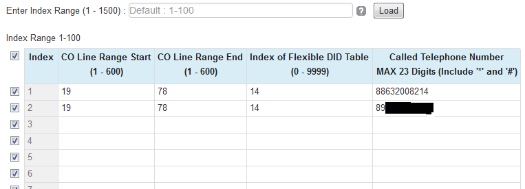

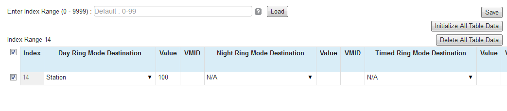

Непрочитанное сообщениеДобавлено: 28 дек 2016, 16:38
в 202-й нарисуй этот номер(указав номера линии PRI и номер индекса)
далее 231-й для этого индекса укажите позицию ответа(абонент 100)
Сделал следующее, при звонке все равно не правильно набран номер.
Снимок1.PNG [ 16.8 KiB | Просмотров: 4902 ]
Снимок3.PNG [ 25.73 KiB | Просмотров: 4902 ]
Снимок2.PNG [ 12.63 KiB | Просмотров: 4902 ]

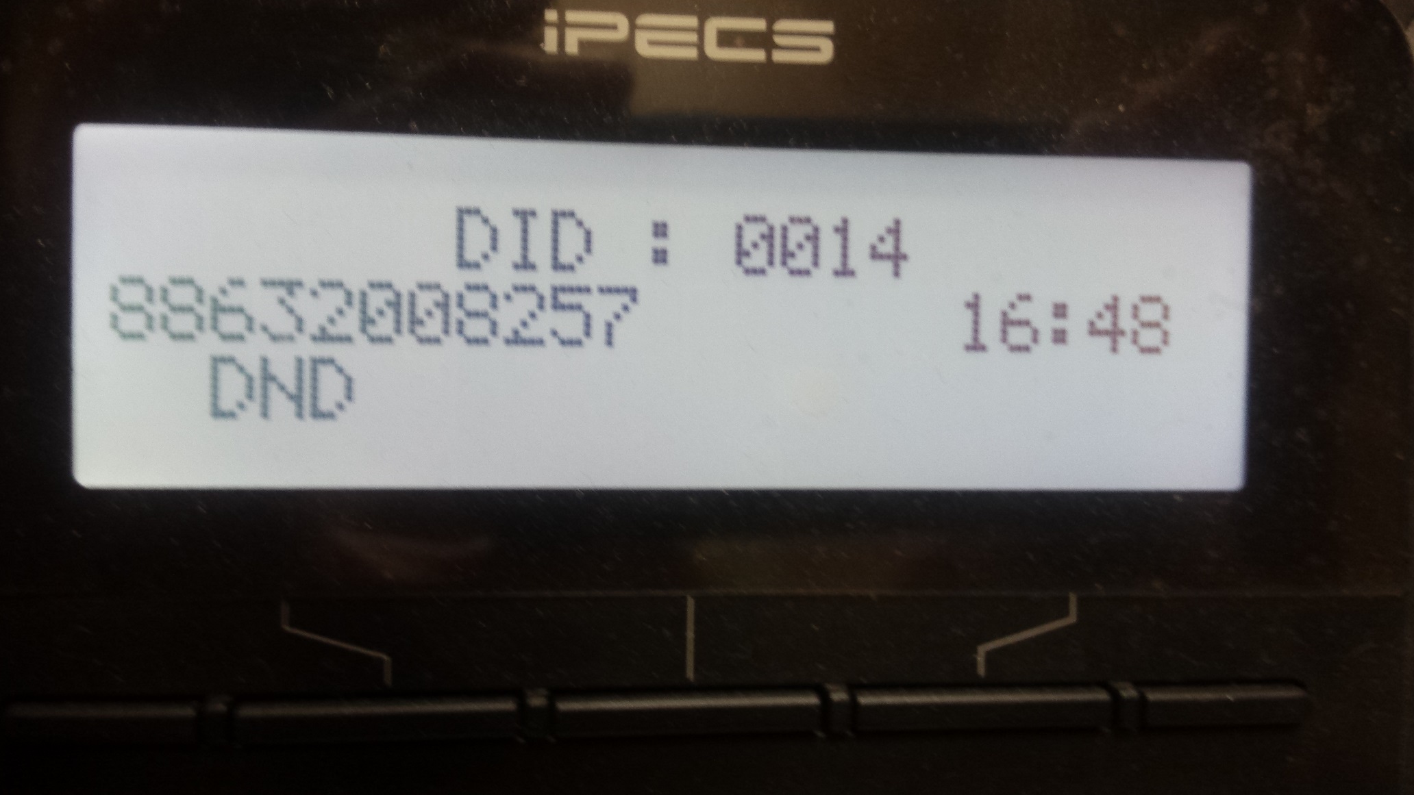

Что показывает системный телефон. Это при маске ##14
Не могу понять почему не срабатывает MSN таблица
20161228_164310.jpg [ 380.4 KiB | Просмотров: 4902 ]

Я бы и рад настроить через мсн, но почему то вызов не проходит по мсн таблице.
2 номер это мой сотовый. пробовал как с городского так и с сотового. почему то вызов не проходит.
на системном номер другой, так как решил проверить может проблема была в номере, но нет. И этот номер и с сотового не проходят по мсн таблице

Да потому, что в MSN прописываете не Called Number, а Colling Number! Или, по другому, не номер, который вызывается, а номер, с которого звонят!

Кстати, надо бы знать, что шлет пров в Called Number. Вы бы сняли трассировку и посмотрели!
Так я и звоню с номера 2008214 или с сотового 89ххххххххх на 2008284, то есть номер на который звоню 2008284.
