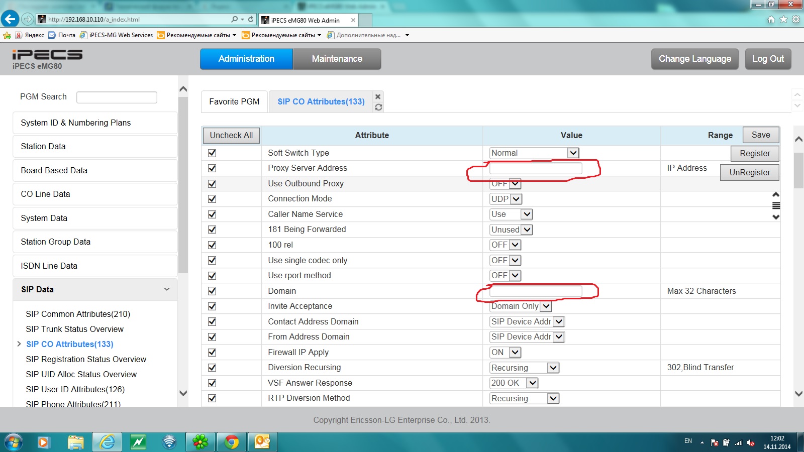

Добрый день, нужна помощь в решении проблемы, в первый раз сталкиваюсь с настройкой sip аккаунтов для внешних(исходящих) линий в АТС eMG80. А проблема в следующем, в 133 программе, в некоторых строчках не сохраняются данные, например, прописываю ip адрес провайдера ( так же пробовал любой прописать) в строках Proxy Server Address и в Domain, нажимаю сохранить и после сохранения все данные пропадают, снова пустая строка. подскажите что это может быть?
прошивка App Version - MPB/GS86M-1.0Ed MAR/14
Boot Version - 1.0Ba NOV/13
Kernel Version - 1.0Af
H/W Issue - 0

Выкладываю.
Пытаюсь прописать в выделенной строке ip провайдера, вида 62.165.32.153

Не видно, к сожалению, для каких СО это пытаетесь проделывать.
Для аналоговых оно и не сохраняется! Вы там не попутали группы и линии? 133 программа - это настройки для CO, а не для CO Group!
