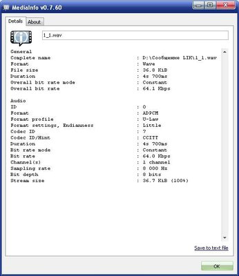

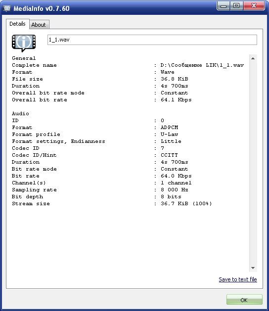

Какой битрейт должен быть? Я пользовался GoldWave, но он из этой программы понимает только форма u-Law 8000Hz, 64kbps, mono, который по качеству получается очень стремным.
Лично я пользуюсь Sound Forg.
wav файл LIK.jpg [ 45.69 KiB | Просмотров: 6572 ]
Речь идет о телефонных линиях. Какие характеристики вы думаете должны быть у файла?!

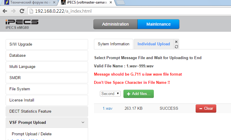

По поводу VSF Promt Upload. Вот гружу туда файл. Пишет что все нормально, но после перезагрузке его там уже нет:

Я ж написал, что вам нужныи SG.
Кстати, а где ТАМ нет файла Promt? Вы заменили стандартное сообщение 1 своим. Вот и все.

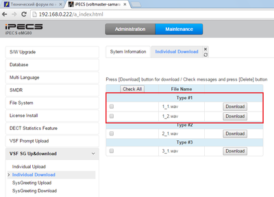

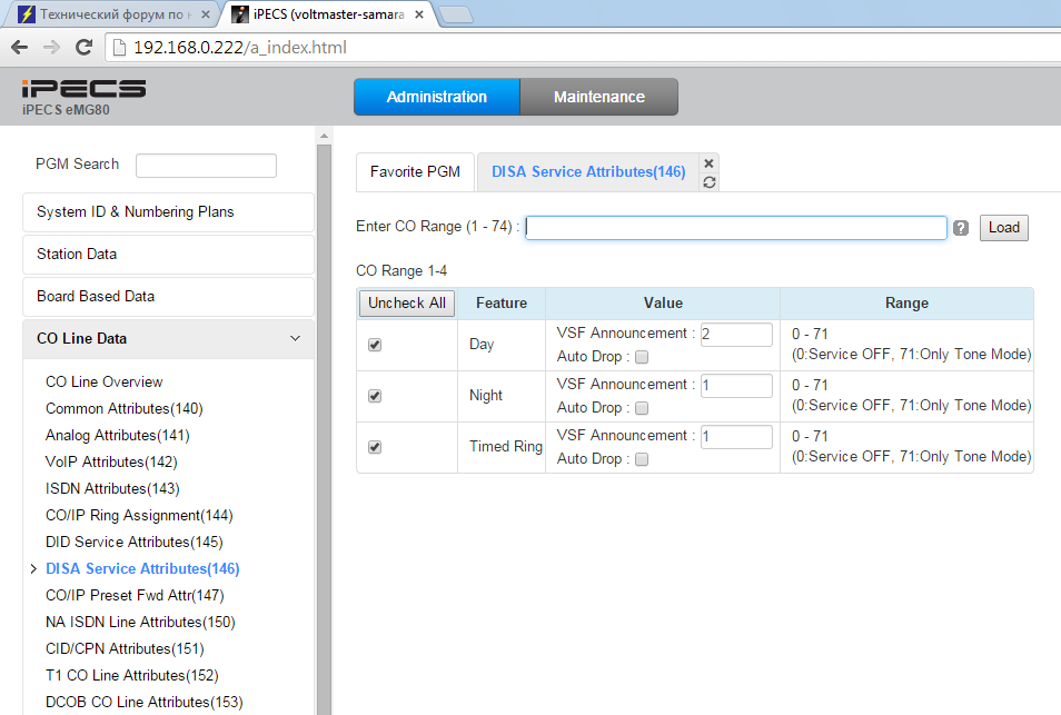

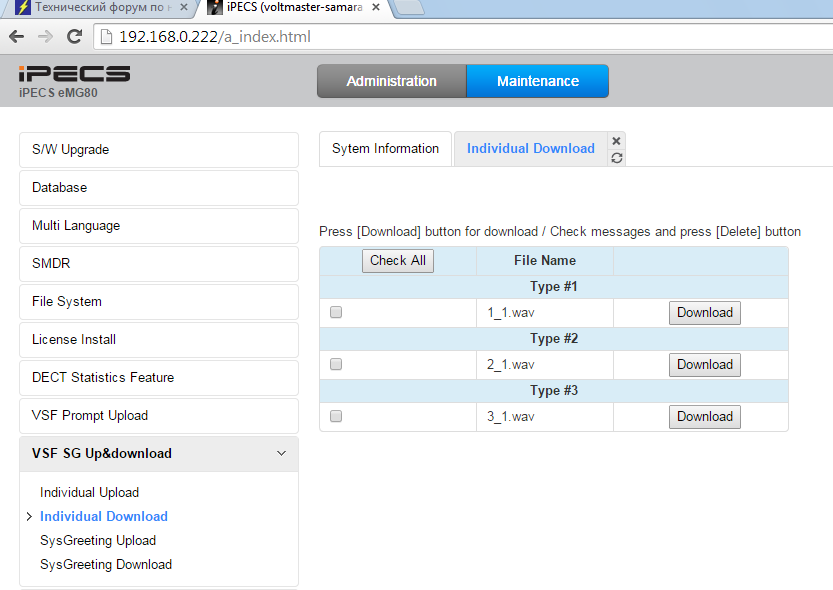

В SG загрузил три файла (одинаковых).

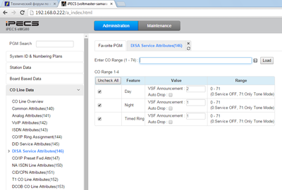

Если в DISA ставлю сообщение 1, то при входящем вызове я его слышу.
Если ставлю сообщение 2, то молчок.
В чем может быть причина?

 Заголовок сообщения: Re: АТС не отвечает на CO

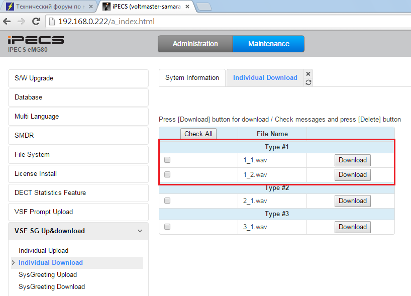

Кажется, и тут разобрался.
Загрузил второй файл тоже под First.
Вопрос только. Зачем нужны First, Second и т.п.? Видимо это профили, которые где то выбираются. Или они должны быть под разные языки....

Пардон, но у вас нет сообщения 2! У вас есть сообщение 1, причём, для трёх языков.
Учителя матчасть!
