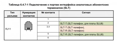

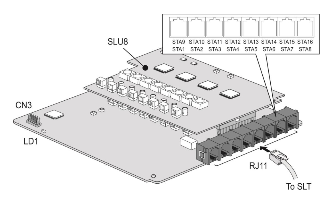

Плата SLB16 на 16 абонентов. Разъемов SLT у нее 8, соответственно, на каждом по два номера. Внутренние контакты SLT1, SLT2..SLT8, внешние - SLT9, SLT10..SLT16, соответственно.
SLB16.jpg [ 212.03 KiB | Просмотров: 42 ]
SLT_RJ11.jpg [ 195.03 KiB | Просмотров: 42 ]
