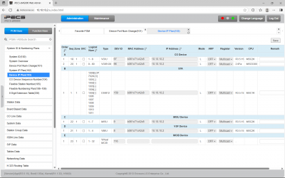

Кстати, в Device IP Plan(103) пробовали платы включить в работу? В столбце SVC галочки поставить для плат и Save. Собственно, SVC переводит платы в Out of Service и обратно.

в 103 команде все платы дисконет. и их можно только вывести из обслуживания. Других вариантов нет...

Да. После инициализации авария осталась.
Но все LCOB и SLIB не определились..
На скрине 103 команда

Disconnect - это не Out of service. Я что то невнимательно прочел ваш первый пост, про Disconnect и писали.
Платы не определились после инициализации - плохо. И, опять же, авария 3-го блока. Гложут смутные сомнения, что материнка неисправна (имеется ввиду плата в 1-м блоке). Все ж после грозы поломалось... Есть, конечно, вариант, что какая то одна (или несколько) плата садит шину данных.
Вы инициализировали полностью собранную АТС? Я бы попробовал проинициализировать без блоков расширения.
А что говорит Maintenance --> File System --> File System Information ?
