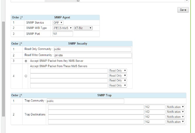

Подскажите не могу найти mib или шаблон для zabbix для EMG800, EMG80.

Есть же настройки SNMP соответственно можно мониторить состояние АТС

Можно, при наличии лицензии Network Management System (но лицензии этой сейчас в продаже нет). В 196 проге присутствуют iPECS-NMS (эту прогу и пользовали) и U-CEMS (не слышал, чтоб кто то пользовался). Не факт, что оно будет работать с указанными вами!
