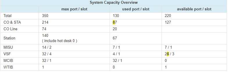

А сколько у вас, кстати, абонентов на АТС? Какова емкость?
в pgm 105 занято абонентами 67 из 140. Про ёмкость не понял. Можете подсказать где глянуть?

Меня интересовало кол-во абонентов. А емкость - это сколько портов CO и абонентских портов (аналоговых).
Вы про это:

Сам я с такой проблемой не сталкивался, не приходилось столько аккаунтов сиповых задействовать. Возможно, есть ограничения. Надо спросить у коллег, но нужного человека пока нет.
Конечно, странно, что в 126 программе можно пописать 140 аккаунтов, а по факту у вас выходит реально 98 могут работать.
По поводу sip абонентов eMG80 понятно, их не может быть более 64 ( при наличии блока расширения), но, у вас речь не о sip абонентах eMG80.
Пообщался, наконец то, ограничений на кол-во аккаунтов нет (ну, кроме возможных 140). Так что, судя по всему, это ошибка версии прошивки. Попробовать бы поднять версию, но, есть ли у вас действующая лицензия Software Maintenance...
