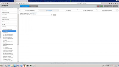

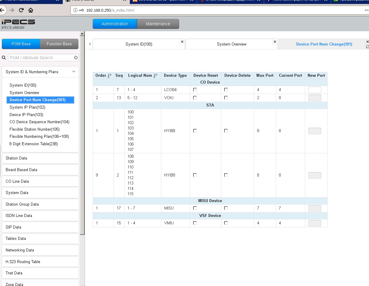

Не совсем понял как там настраивать. Вот скрин, "основных" телефонов как я понял.
И есть тот радел, который вы указали, но чет не вижу "куда нажимать", можно по подробнее?
Т.е нужно настроить, что бы с номеров 100-120(которые на LG) можно было набирать номера 3ХХ (которые на астериске)
Заранее спасибо
