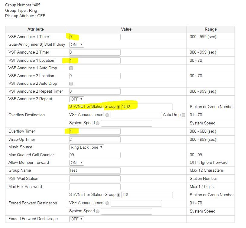

А вам, вообще то, надо, чтобы можно было абонента набрать во время приветствия? Если нет, то можно настроить через Station Group. Назначить вызов на Station Group с гарантированным сообщением(вашим приветствием)(т.е.,DISA в данном варианте не используется), а из группы по Overflow направить на голосовую почту. Соответственно, можно подобрать Overflow Timer так, чтобы сразу после сообщения вызов ушел на почту.
Вообщем работает это только при таких настройках (плюс группа должна быть не пустая).
Между сообщением (VSF Announce) и переадресацией на голосовую почту станция успевает сделать один гудок на члена группы (Overflow Timer=1).
Этот вариант по времени короче, чем мой.
4.JPG [ 99.32 KiB | Просмотров: 1428 ]
