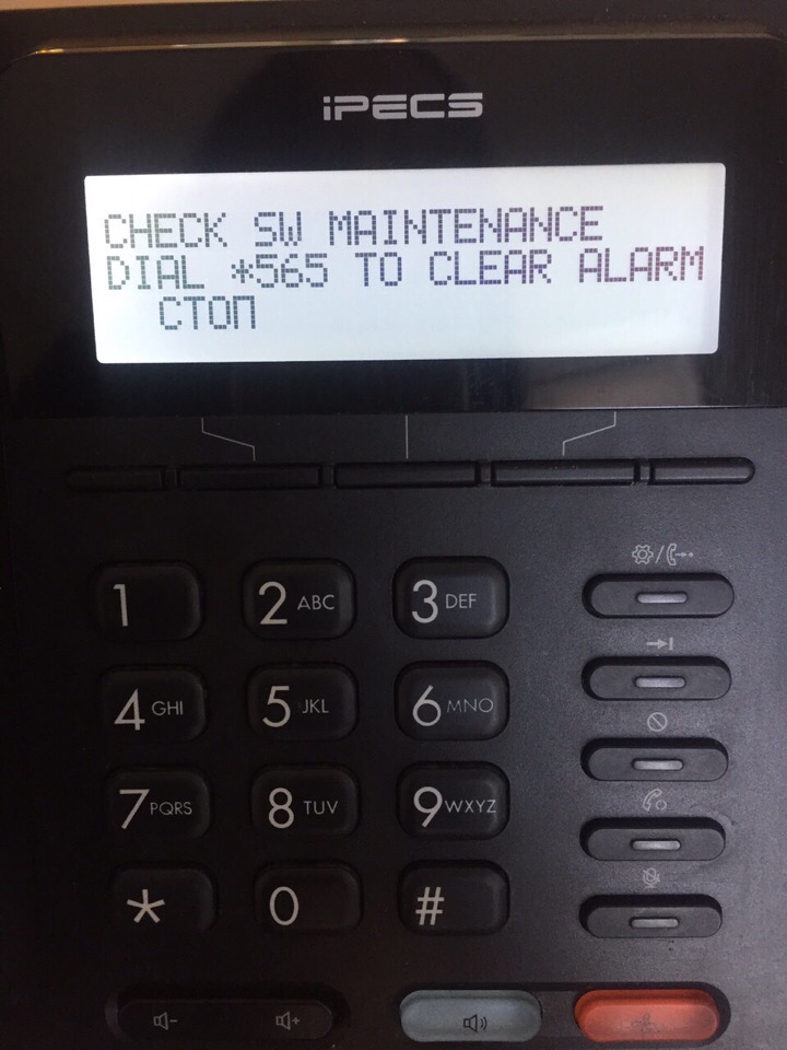

Добрый день.
Уже несколько дней, утром, примерно в одно и то же время телефон секретарши начинает пищать, на дисплее отображается сообщение "Check SW Maintenance" Dial *565 to clear alarm.
В разделе "Maintenance" не нашел ничего однозначного по поводу сообщений об ошибках, или чего-то подобного. В мануале ничего конкретного по этому вопросу не нашел, кроме кода для отключения.
Вопросов, как таковых два.
1 - Где можно посмотреть, что именно происходит и почему?
2 - Можно ли подобные реакции на ошибки, или события перевести на другой телефон ?

Просто заканчивается период бесплатной лицензии SW Maintenance.
Отключите, чтобы не напрягало: System Data-->Alarm System Notification-->Maintenance Expire.
Подобные вещи выскакивают на аппаратах операторов (аттендантов).
