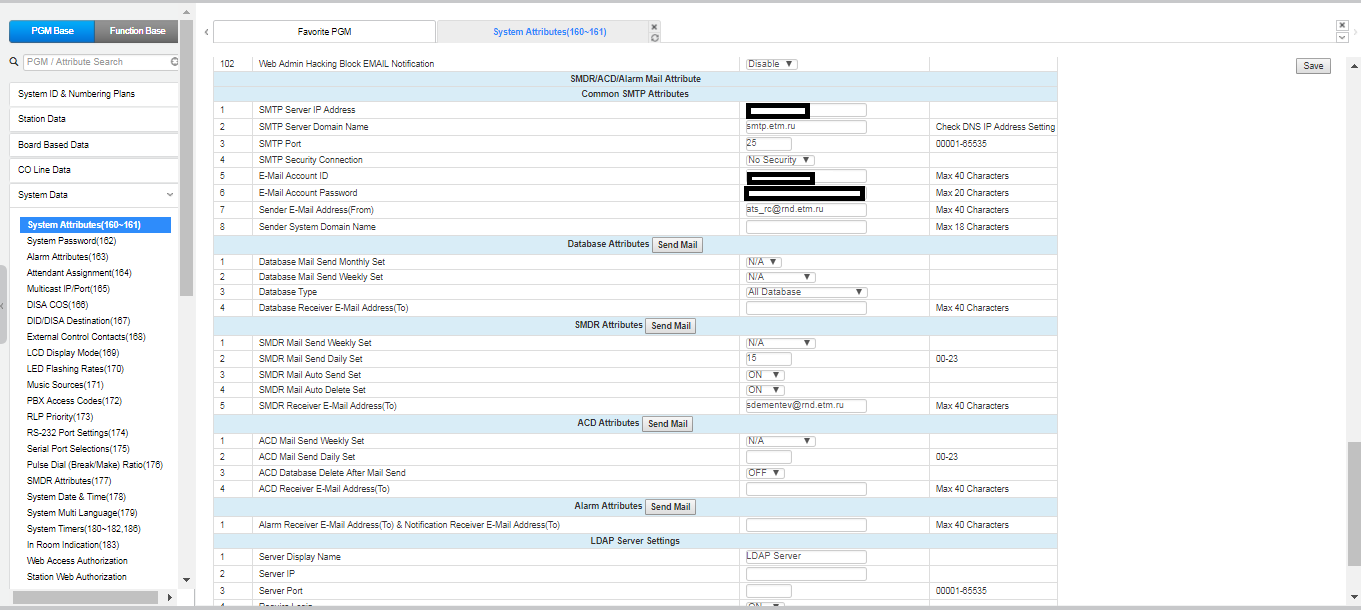

Добрый день ув. форумчане. Подскажите пожалуйста с такой проблемой. Настроил отсылку статистики на почту. В первый день пришла нормально, а вот в последующие ничего не пришло. В чем может быть косяк?

Ну а где настройки отсылки на почту?
Не ругайся насяльника...
ВоооОООт оно.
Снимок.PNG [ 102.95 KiB | Просмотров: 5027 ]

Может, все дело в настройках SMDR Attributes в этой же программе...
Даже не знаю, что из этих 5 полей можно изменить....
1 SMDR Mail Send Weekly Set
2 SMDR Mail Send Daily Set
3 SMDR Mail Auto Send Set
4 SMDR Mail Auto Delete Set
5 SMDR Receiver E-Mail Address(To)
Пробовал различные настройки для daily set и отключать auto delete. Эффекта ноль.

Ежели оно первый день работало, то настройки в АТС, выходит, правильные. Попробуйте другую почту - yandex, gmail и т.п.
