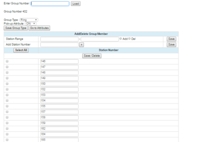

Не уверен как на других атс серии лж. Но на емж800 в группе по мимо типа можно включить функцию пик-апа и не создавать отдельной группы.
Снимок.PNG [ 23.52 KiB | Просмотров: 1234 ]

Просто указал все включенные функции при ответе на вопрос
Цитата:
подробней какая группа?(тип)
, что за группа.(я так понимаю вы думали, что могла быть хант?) Максимально развернуто отвечал, при общем звонке это не имеет значение, но может есть ньюансы вот и указал.
