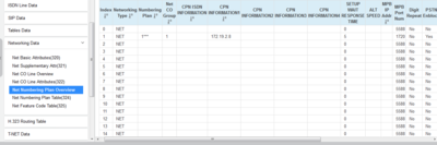

Я извиняюсь, а можете пожалуйста рассказать, как для этого нужно заполнить 324 программу?
Пусть для удобства ай-пи 1 атс-ки 172.19.2.9, второй 172.19.2.8
Заранее извиняюсь за качество снимка, все мелкое, что бы все поля влезли.
Где нужно прописывать эту нумерацию?
Снимок2.PNG [ 20.78 KiB | Просмотров: 1456 ]
Снимок.PNG [ 47.5 KiB | Просмотров: 1456 ]

Я ж вам писал, что все хорошо расписано в Руководстве по программированию ipLDK. Смотрели? Тут смысл тот же!
