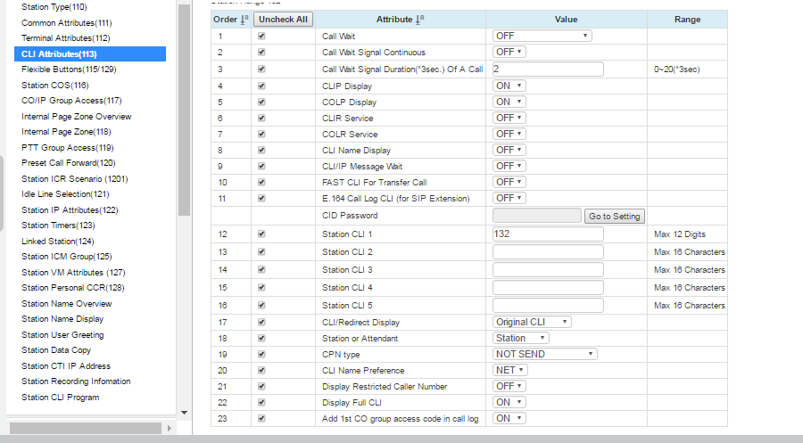

Подскажите, что-то не могу сообразить.
Необходимо сформировать аон на выход в город.
Для этого в 113 программе, нужно каждому номеру присвоить cli ( один из номеров входящих в поток)
Вопросы возникшие в данной теме.
1 Зачем можно присвоить аж 5 cli (причем первый только 12, а остальные 16 цифр)
2 Как я понял нужно понимать в каком формате, провайдер принимает номер (что бы правильно слать ему аон) Нашел что-то такое в 206 программе. Но совершенно не пойму как они пересекаются с 113. Или 206 только на входящие, а в 113 просто нужно правильно указать кол-во цифр?
3 Можно ли как то указывать cli наружу для групп,а не каждому порту отдельно? ( по отделам )
Заранее спасибо.

5cli - если подключаешься к разным провайдерам и каждому нужно слать разный cli
каждому направлению(со-группы) указываешь с каким cli работать(cli1 или cli2 и т.д.)
также cli наружу можно создать из префикса(201пгм) + EXT
Конечно, можно! Кто мешает в CLI Attributes(113) для диапазона абонентов указать нужный Station CLI?!
Только галочки не забудьте снять со всех остальных параметров!

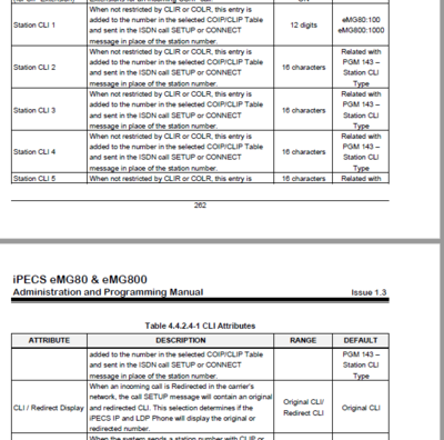

Так же спасибо Виталию, за объяснение отличия 5 типов cli)
А то в мануале не особо было понятно. (скрин привожу)
