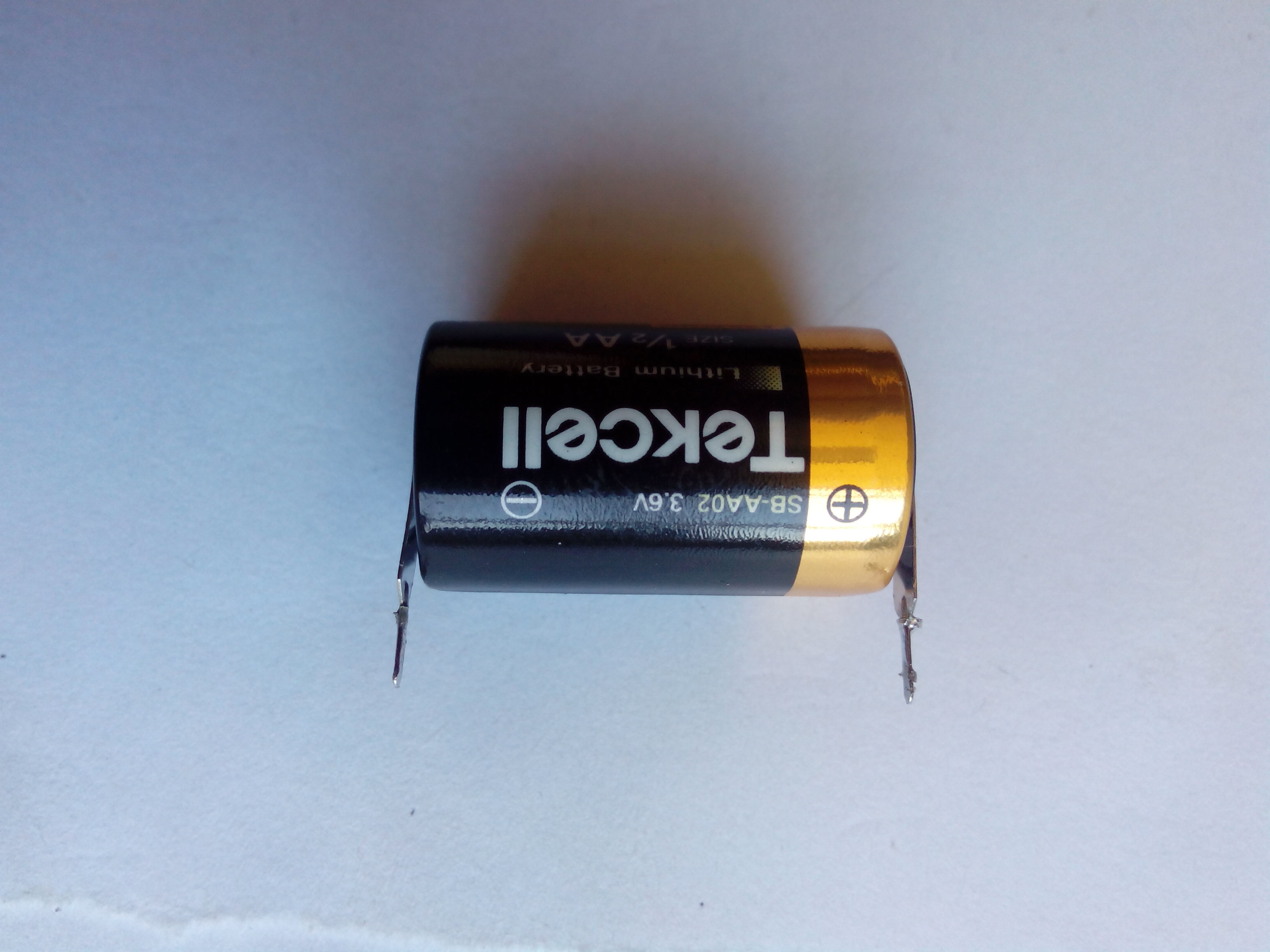

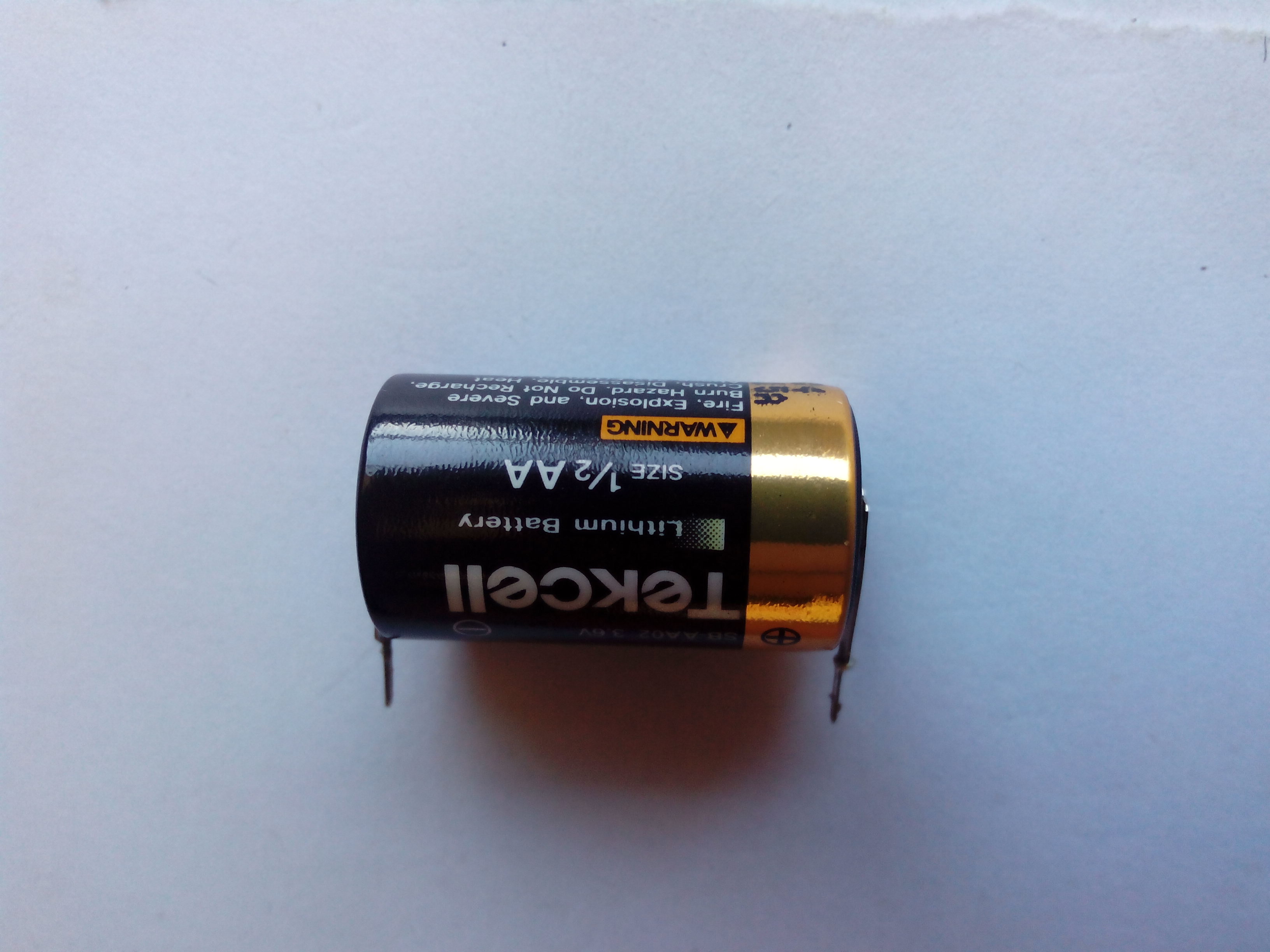

3. если атс сбросилась от выключения электричества, может там села какая-то батарейка, типа как биос, которая хранила настройки, возможно ли самой поменять?
Все верно, надо заменить батарейку, перепаять не проблема. Потом правильно провести начальную инициализацию (как - про это писано много). И вот только потом уже заниматься настройкой.
Батарейку увидите, она такого типа:
IMG_20150507_092720.jpg [ 574.86 KiB | Просмотров: 18447 ]
IMG_20150507_092918.jpg [ 552.23 KiB | Просмотров: 18447 ]
Можно заменить на любую литиевую батарейку этого типоразмера с напряжением 3,6В.

Напряжение на батарейке замерьте. У нормальной должно быть не менее 3,6В. И микровыключатель гляньте, который подключает батарейку. Он в ON?
Если вы выключали и сразу включали, то емкости могли не успеть разрядиться, поэтому и не сбросились настройки...

https://eltompro.ru/description/23043/?lightbox
такая подойдет? контакты немного другие, но можно подрезать или припаять к старым
Вполне. Да и с контактами проблем не будет. Они такие же, как на моих фото.
