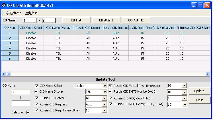

Как настроить отпределение входящих городских номеров, и где тот лог, куда они должны писаться? В скрине настройка 147 программы, читал, что там должно быть включено.
Да, это 147 программа. Не понял, что за лог такой вы имеете в виду?
Но, если провайдер не выдают инфу, то ничего и не будет.

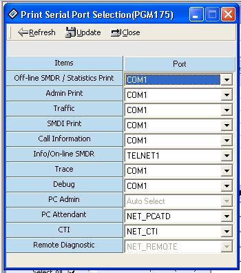

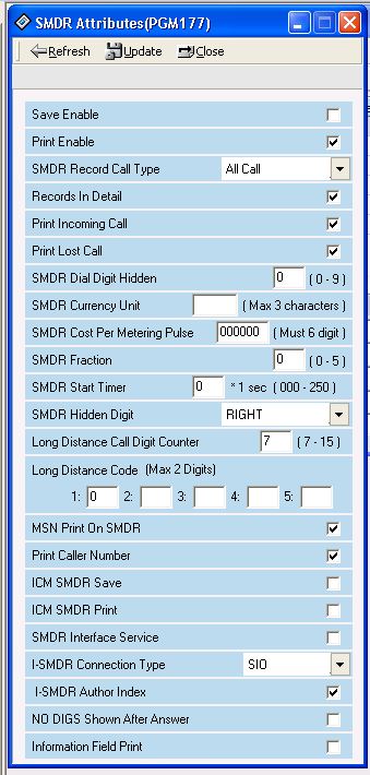

SMDR - пгм 175, пгм 177

В 177, нужно поставить галку Save Enable?
А где смотреть журнал потом?
175.JPG [ 44.92 KiB | Просмотров: 19126 ]
177.JPG [ 69.95 KiB | Просмотров: 19126 ]

Если нет инфы о номере то: либо провайдер не выдает его (подключитесь напрямую к внешней линии аппаратом с Caller ID для проверки), либо выбран неправильный CID Mode в 147 программе, либо АТС не понимает из-за не стыковки стандартов Caller ID. Да, у абонента в 114 программе должно быть включено отображение АОН вызывающего абонента (CLIP LCD Display).

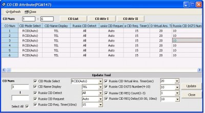

Оператор ответил, что они поддерживают только руский АОН. Я правильно понимаю, что русский АОН и Russia CID в программе 147 это одно и то же?
147.JPG [ 75.57 KiB | Просмотров: 19122 ]
Да. Но там же в 147-й программе еще придется, видимо, покрутить таймеры. Давно уже не сталкивался с русским АОН и не помню, какие значения таймеров выставлял. Очень давно все это было.
И учтите, что с русским АОН, в независимости ответят или не ответят у вас вызывающему абоненту, он однозначно вызов совершит, ибо АТС "снимет трубку" и пошлет запрос провайдеру, а абоненту будет слать сигнал посылки вызова. Таков алгоритм работы русского АОН.
