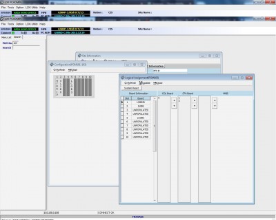

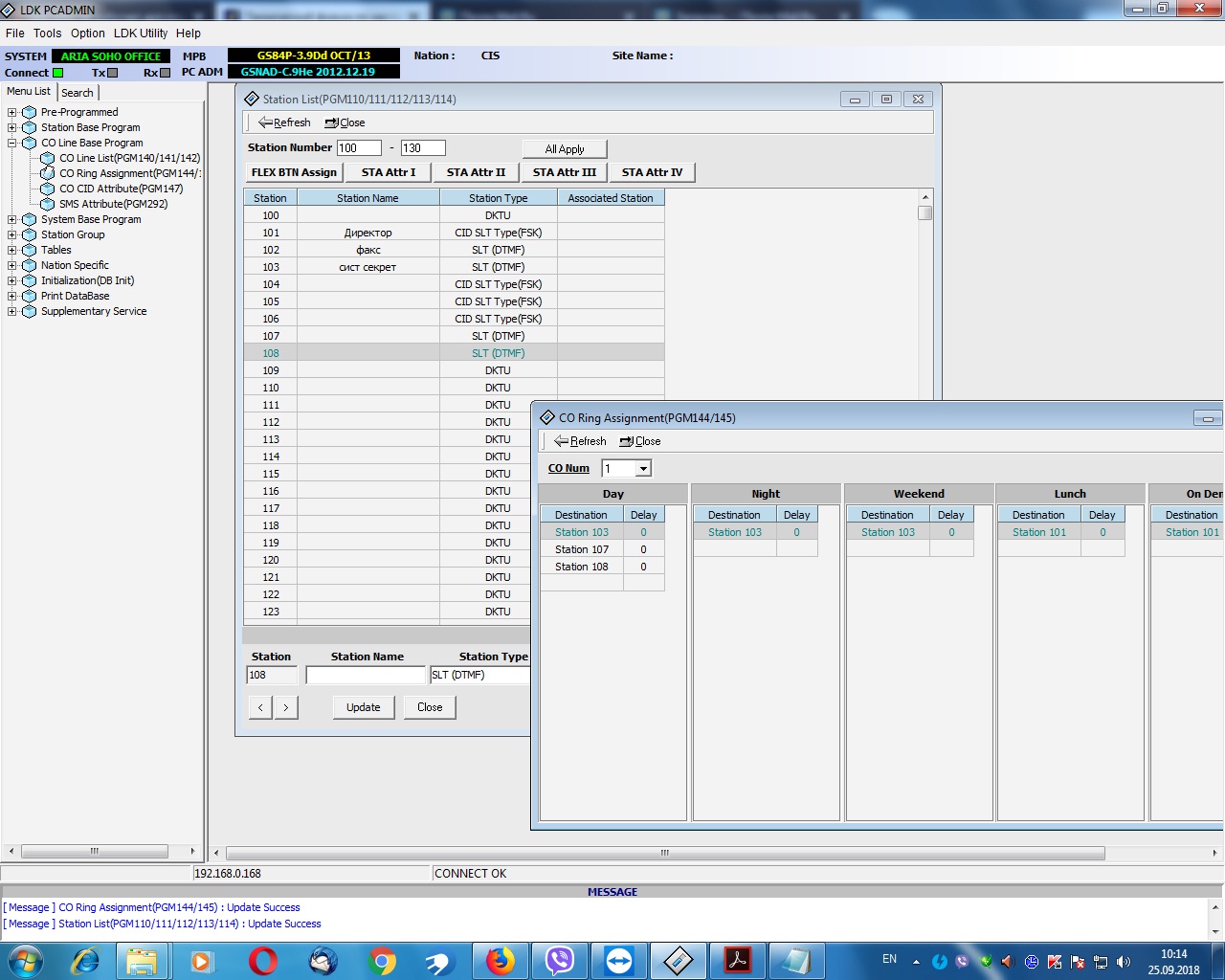

Здравствуйте. Вместе с aria soho была куплена плата 8 аналоговых абонентов (SLIB8). Установлена в разъем на мат. плате. Телефон подключенный к ней не работает. Номер 108 соответствует порту SLT9. В программе 144 я его прописал. В чем может быть проблема?

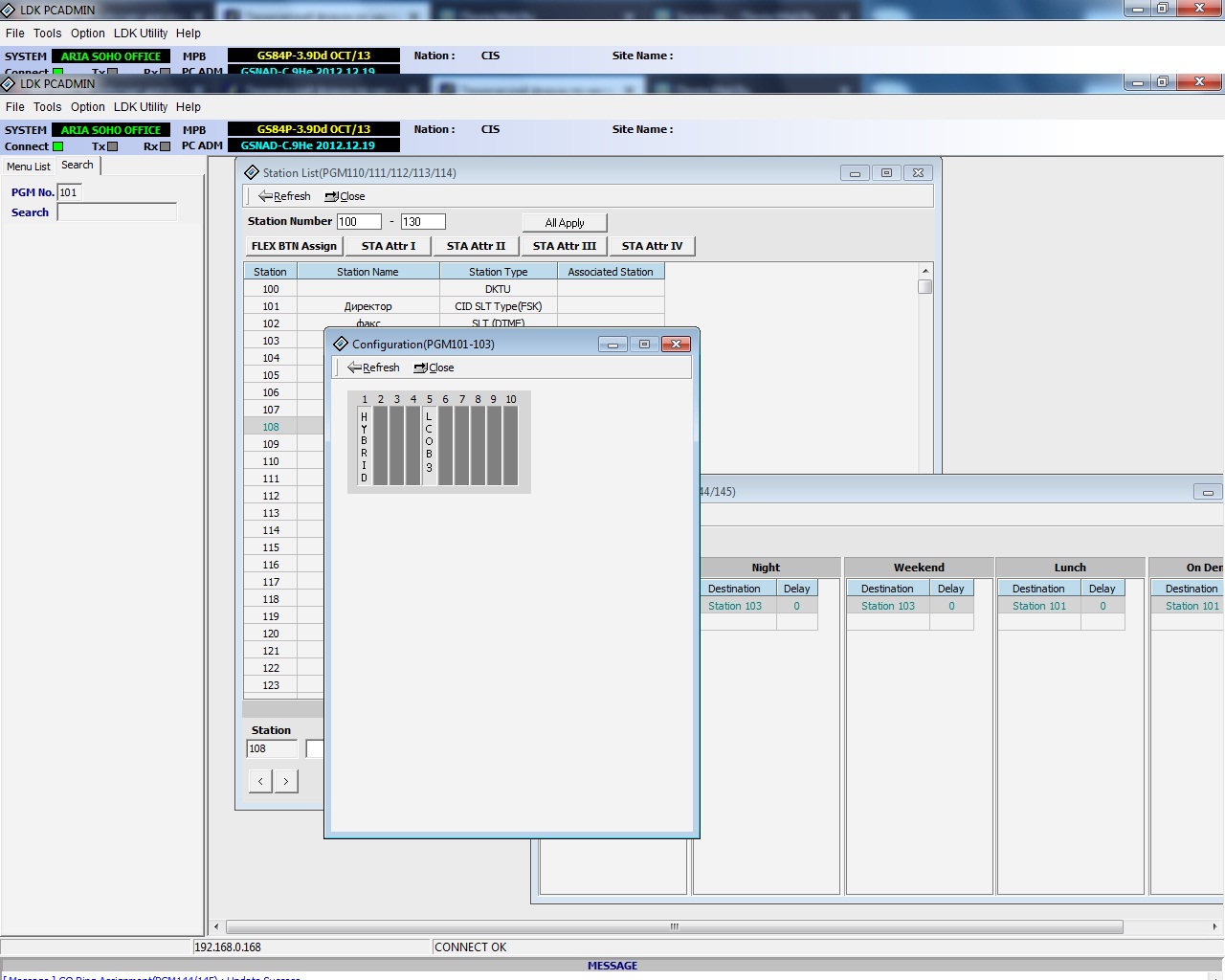

Индикатор на плате горит синим, а в программе 101 я так понимаю ее нет.

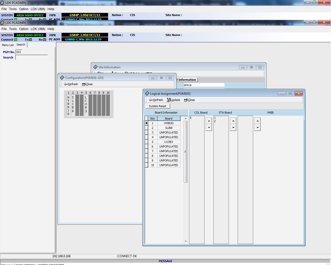

Проблема в том, что плату мало вставить, ее еще прописать надо как физически в слот, так и выполнить логическое назначение в программах 101 и 103.

Я прописал в программе 101 select board-sta-slib8, в программе 103 в slot 2 появился slib8. Затем нажал по slib8 - append to sta. Далее system reset. Подключил телефон в sta9? пытаюсь позвонить на внутренний 103 - звонок не идет.

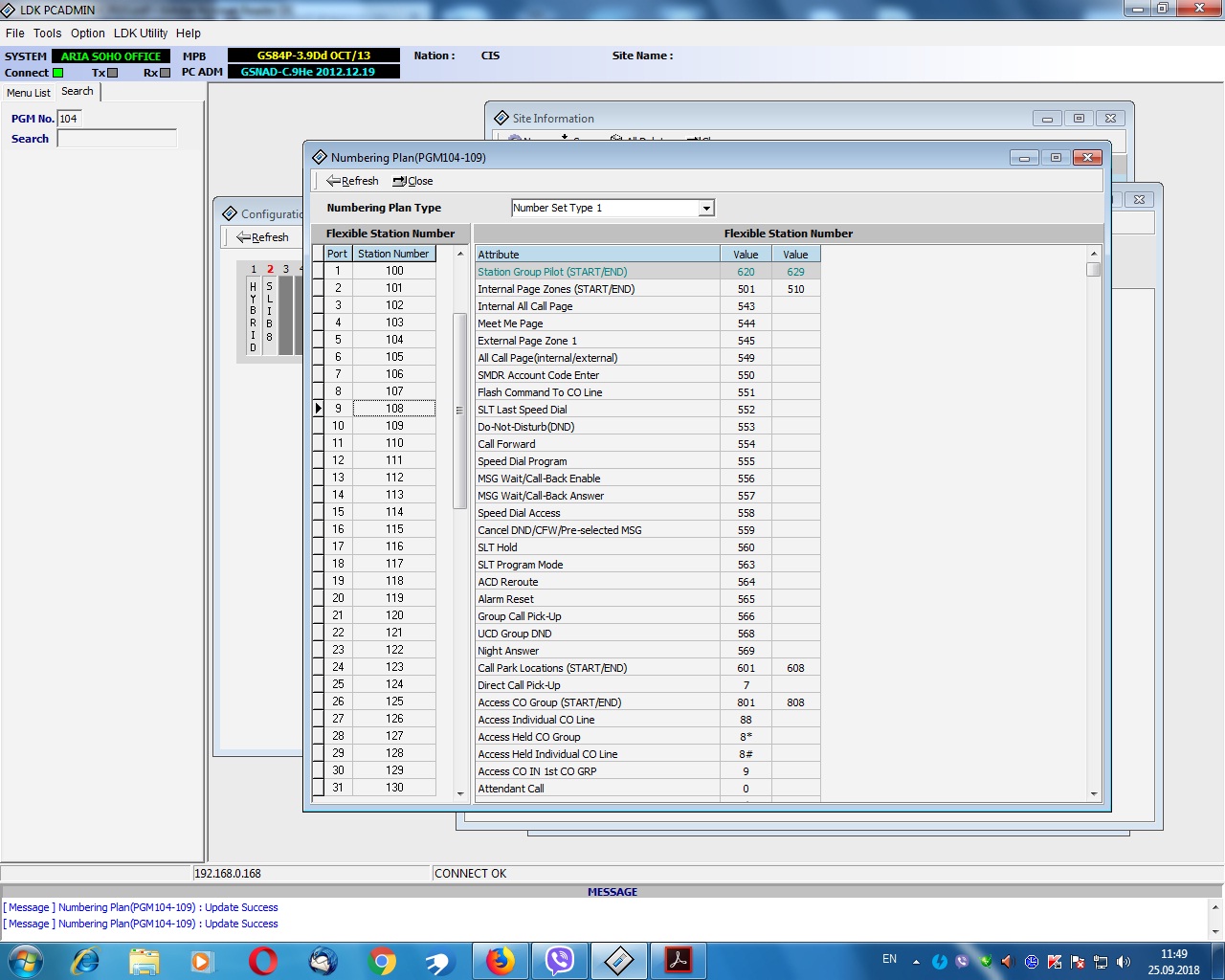

1. Есть ли сигнал готовности при поднятии трубки?
2. Если есть, что происходит при наборе номера?
3. Назначены ли номера в плане нумерации АТС для абонентских портов новой платы?

При звонке три коротких гудка и все. План нумерации программа 104 я не трогал.
