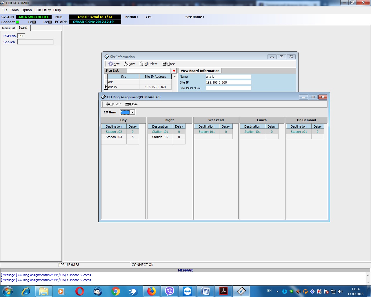

Здравствуйте. Подскажите. По внешней линии С01 звонок поступает на 2 номера. 102 секретарь, 103 главный инженер. Не могу настроить задержку для 103. Если ставлю Delay 0, звонят одновременно, если 4,5 и т.д. то звонит только 102. Станцией владею неделю. Прошу сильно не ругать.
скрин aria.jpg [ 195.27 KiB | Просмотров: 16166 ]

В 144-й программе задержка в звонковых циклах, а не в секундах. Т.е., ваша задержка 5 - это где то 25 сек. Может, просто не дожидались?

Поставил 103 delay 2. Начинает звонить 102, потом 103 и 102 продолжает, через несколько секунд 103 замолкает а 102 звонит дальше.

А что за аппарат на номере 102? Не с русским ли АОН?

Может сделать автоматическую переадресацию со 102 на 103 через допустим 4 секунды. Скрины прилагаю, что то тоже не работает.

Какой аппарат на номере 102?

Gigaset А116

Там есть русский АОН?

Погуглин, есть русский АОН. Проверьте, чтобы был выключен, включите CallerID!

АОН, в случае поддержки АТС -есть. написано на citilink
