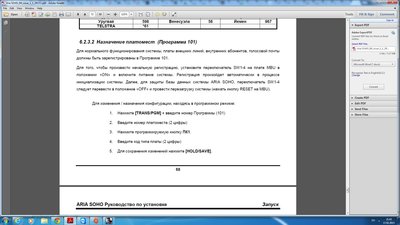

Спасибо сейчас попробую. А данный способ нашел в мануале даж скрин сделал.

Да, но вы то описываете совсем другую последовательность действий!
К тому же, в этом случае происходит инициализация системы, т.е., настройки сбрасываются на заводские.
Вообще, плата прописывается в 101 и 103 программах, после чего АТС перезагружается.
