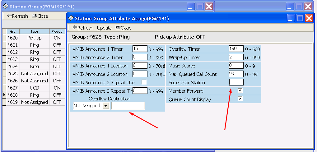

Я первым делом искал в PGM191, в двух ячейках (см.скриншот). Прописывал номер группы туда, но не сохраняется. Что то не так делаю.
Вы, походу, не делаете очевидные вещи!
Вот, к примеру, Overflow Destination. Очевидно же, что надо выбрать тип назначения. На вашем скрине оно сейчас Not Assigned, т.е. не назначено. Вы смотрели раскрывающийся список? Там вы увидите, в частности, HUNT, т.е. Station Group...
Далее... Supervisor Statoin - Station, т.е. абонент! Писать туда номер Station Group нельзя!
Вообще, мы сейчас занимаемся разъяснением азов. Вы бы заглянули бы, все же, в документацию! Любые действия должны быть осознанными!
Конечно же я делал как вы говорите, не сохраняется. Либо ошибка, либо идет сохранение и зависает. Буду считать что это глюк прошивки или программы. Спасибо вам за помощь, пусть и есть намек на хамство в ваших ответах, но вы мне очень помогли.
