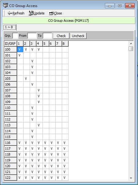

Доброго времени суток, уважаемые!
Имеется в наличии развернутая виртуальная АТС VirtualBox на базе CentOS (сервер). Доступ в браузере также имеется. Добавил несколько extentions в браузере. С использованием софтфона звоню на внутренние номера в пределах подсети 192.168.18.0/24 без проблем.
Также имеется реальная АТС LG-Nortel ARIA SOHO. Выход в город настроен через 9 (настраивал не я). Кроме того определены внутренние номера в диапазоне 100-115. Телефонов от провайдера имеется 6, все начинаются на 99. Когда идет звонок с города, после 2 звонков переход на следующий тлф аппарат в пределах помещения. Схем прав во вложении (права.jpg). Также есть возможность переключить с использованием внутреннего номера на любого абонента, на какой бы городской номер не звонили.
Задача:
1. Сделать так, чтобы при имеющейся схеме у каждого появился свой собственный добавочный номер из серии 99хххх (доб. 107).
2. Настроить SIP-транк на виртуальной АТС и на реальной и исходящую маршрутизацию так, чтобы можно было звонить с вирт. АТС на городской номер и обратно.
Кроме всего вышеописанного имеется параллельно АТС Panasonic, физически находящаяся в другом месте..в идеале еще бы настроить и с ней связь с добавочными номерами, но это пока к вопросам не относится..
Готов по ходу применять на деле ваши советы/ответы, заранее благодарен.
P.S. Как вы уже поняли, ранее с АТС не сталкивался.
права.jpg [ 77.56 KiB | Просмотров: 5537 ]

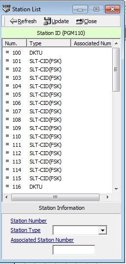

Station List.jpg [ 58.99 KiB | Просмотров: 5537 ]

Каждый абонент Aria Soho имеет добавочный 1ХХ(он же внутренний номер). Про 99ХХХХ я не понял, что нужно то?
Как у вас связана виртульная АТС с Aria Soho?
К вечеру уже плохо соображаю... :-)
Пока что виртуальная АТС с Aria Soho пока не связана, я не знаю как это сделать..
А на счет 99ХХХХ - нужно, чтобы звонящий из города на эти номера (например 1 из 6 городских номеров), набирал добавочный номер из списка внутренних номеров (100-115) и эти же номера являлись внутренними для общения в пределах АТС.
 Заголовок сообщения: Re: ARIA SOHO и trixbox (asterisk) на виртуалке.
Непрочитанное сообщениеДобавлено: 03 июн 2014, 16:46
А, так речь о DISA. Включите в 140 программе. Если есть плата автоинформатора, то можно установить приветствие голосовое, если нет, то АТС выдаст сигнал готовности(непрерывный сигнал) в течении которого можно набрать внутренний номер абонента.
