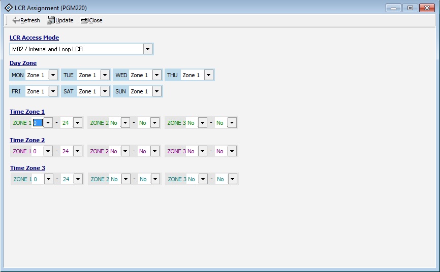

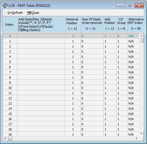

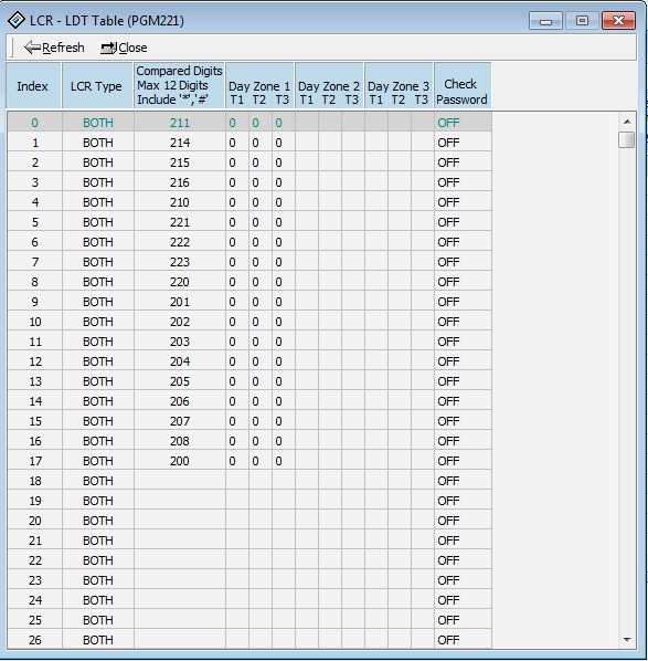

Для звонков на астериск в сохе прописал правила маршрутизации по наименьшей стоимости. Нельзя ли использовать эти правила для звонков с внешних линий? Привила прилагаю.
222.jpg [ 85.39 KiB | Просмотров: 11654 ]
221.jpg [ 117.01 KiB | Просмотров: 11654 ]
220.jpg [ 68.85 KiB | Просмотров: 11654 ]
Непрочитанное сообщениеДобавлено: 16 ноя 2011, 11:25
Сообщений: 75
Поблагодарили: 7 раз.
ITvTule писал(а):
а если на астериске зарегистрировать внутренний(е) номер(а) сохи, например через AP200D как транк(и) к имеющейся конфигурации? или нужно чтобы внутренние номера астера слушали дису сохи?
А для чего? Номера астериска нормаль звонят номерам сохи.
Непрочитанное сообщениеДобавлено: 16 ноя 2011, 11:46
Если мне не изменяет память, работает в этом случае только LCR COL.
Т.е., если набрать 2хх, то не сработает, а если 92ХХ, или 8052ХХ, то должно работать.
Кстати, в ПГМ221 можно было отделаться одной строкой - прописать 2 и не расписывать каждый номер.
