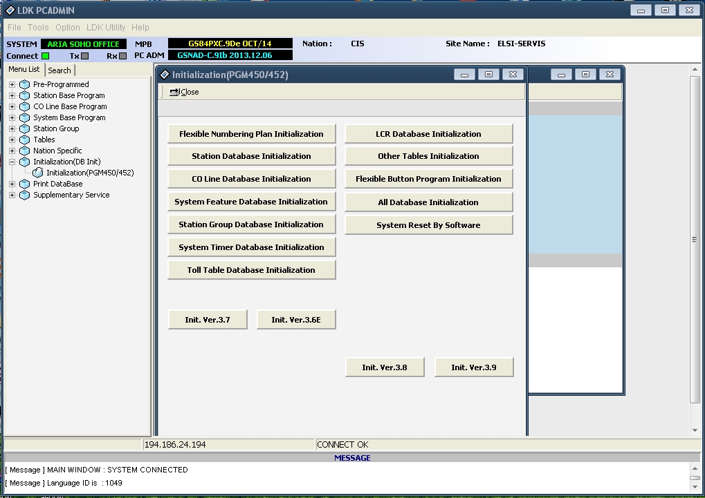

Нет Init. ver.3.8! К тому же, нет полей с новыми параметрами, которые добавились в версии 3.9!!!!
Подскажите пожалуйста, о каких полях идет речь? Обновился с 3.6 по USB до 3.9Ea, Aria перезапустилась, пошел в ПГМ450, последовательно нажал 3.7-3.8-3.9. Правда ни одна из кнопок зеленой не стала, как писал человек на форуме арткома, но внизу в логах по каждому нажатию получал "Update Success". После этого нажал System Reset, Aria перезапустилась снова, обновил PC Admin до 3.9lb, пошел в ПГМ450, но меню осталось такое же, как у человека, которого вы комментировали.
 Заголовок сообщения: Re: Прошивка 39Af
Непрочитанное сообщениеДобавлено: 15 июн 2017, 20:18
Не понял, в чем проблема то?
И, я уже много чего не помню кому, что писал. Столько всего писано...
Вот что у меня

Вот что у меня
У меня ровно тоже самое. Давайте попробуем по другому: подскажите пожалуйста, что в 3.9 последних версий добавилось из возможностей, скажем, в меню, на что можно обратить внимание и понять что обновление прошло штатно и я действительно работаю с последней версией прошивки?

Например, активный параметр DID Call Wait в 114 программе(другие прилегающие к этому параметры неактивны, их нельзя менять).
Что за сомнения то, коль все сделали "по букварю"? :-)
Как то так? :)
Так в том и дело, что перед обновкой прочитал ветки здесь и на арткоме о том, как сделать все правильно. Сделал, а разницы не вижу :)
P.S. Увидел, что даже на 3.9Bf такой функции нет. Параметр однозначно определяет переход на последнюю версию.
