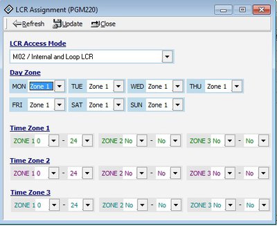

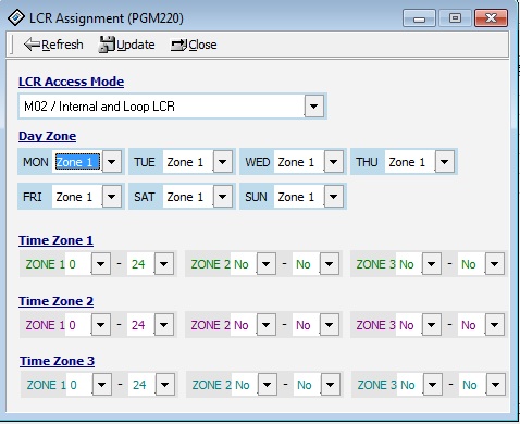

Тип LCR в ПГМ220?
Непрочитанное сообщениеДобавлено: 18 янв 2012, 16:24
Сообщений: 75
Поблагодарили: 7 раз.
Да, все правильно поняли. 4-ая линия в 6 группе. Тип LCR - M02
