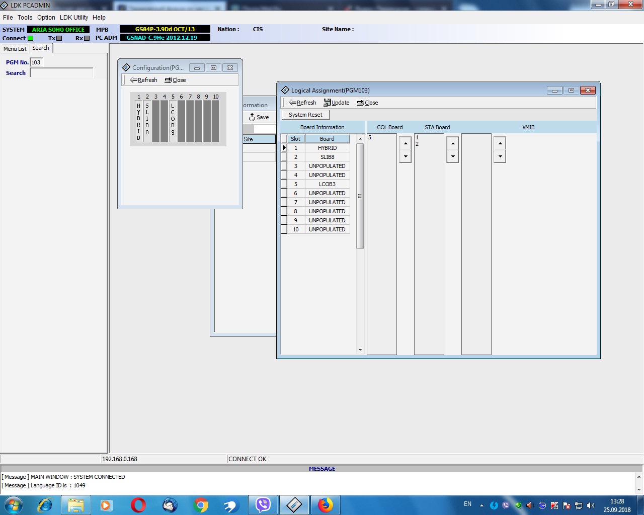

RomanG писал(а):
Я установил плату в АТС, загорелся светодиод синим, дальше в программе 101 в столбце два добавил SLIB8. Далее в программе 103 на SLIB8 нажал и добавил appened to STA.
После этого перезагрузили АТС?

в программе 103 есть system reset, я ее нажимал.
 Заголовок сообщения: Re: Плата SLIB8
Непрочитанное сообщениеДобавлено: 25 сен 2018, 13:21
Ну и, АТС перезагружалась? Покажите скрин 101 и 103 программ.

Да перезагружал
отпр.jpg [ 179.59 KiB | Просмотров: 9435 ]

Какой аппарат подключаете на новую плату?
Непрочитанное сообщениеДобавлено: 25 сен 2018, 13:37
Зарегистрирован: 17 сен 2018, 10:54
Сообщений: 22
gigaset a116. Я его тут же переставляю на sta8 номер 107 и все работает.

Как узнать что АТС плату увидела кроме синего светодиода?
Непрочитанное сообщениеДобавлено: 25 сен 2018, 13:40
Проверьте, правильно ли плата сидит в разъеме. Первое, что должно насторожить - не идеальное совпадение отверстий платы с отверстиями стоек.

Dron и снова вы гений. Плата не до конца была утоплена на штырьки. Хотя признаки жизни подавала.
