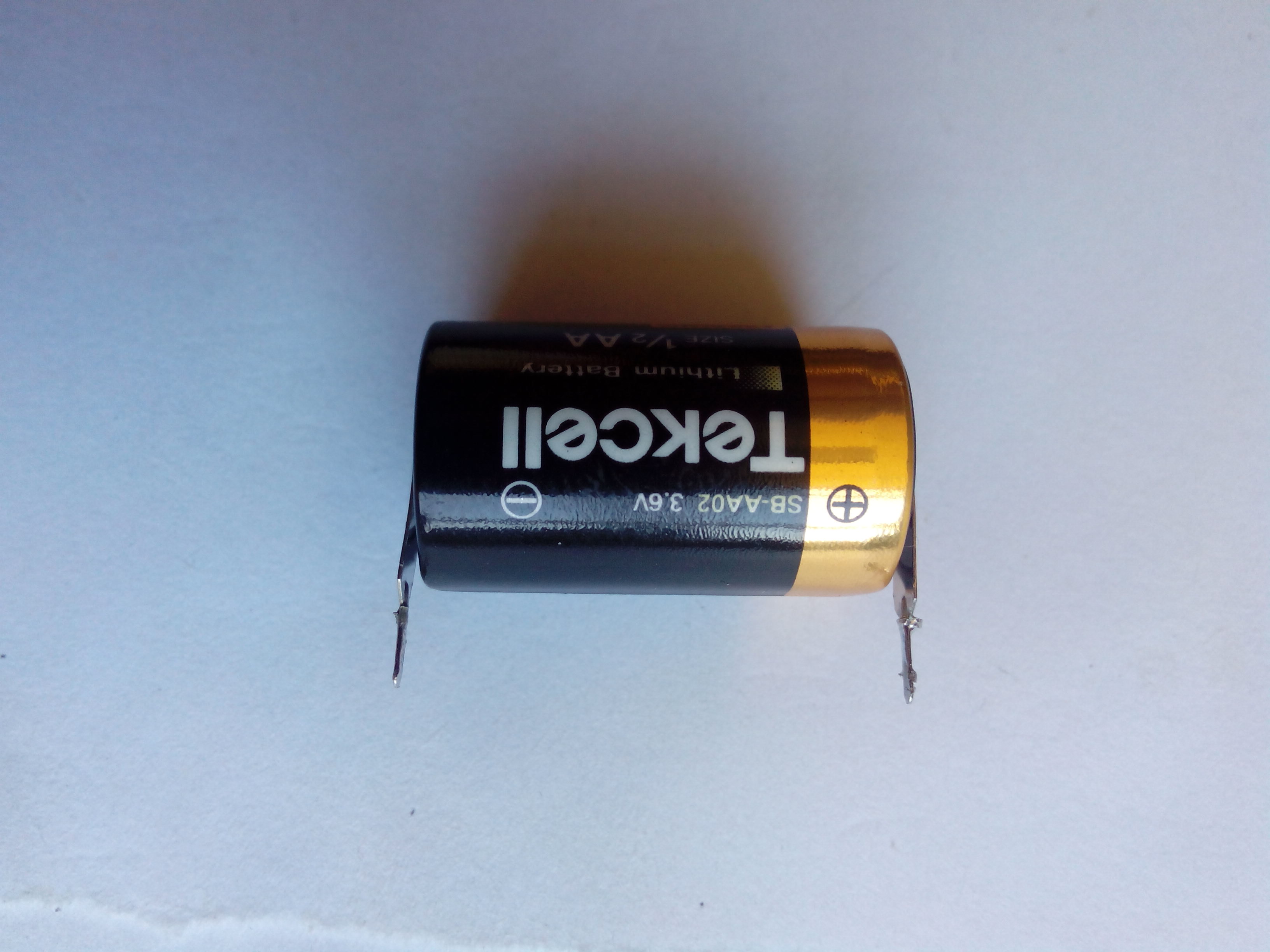

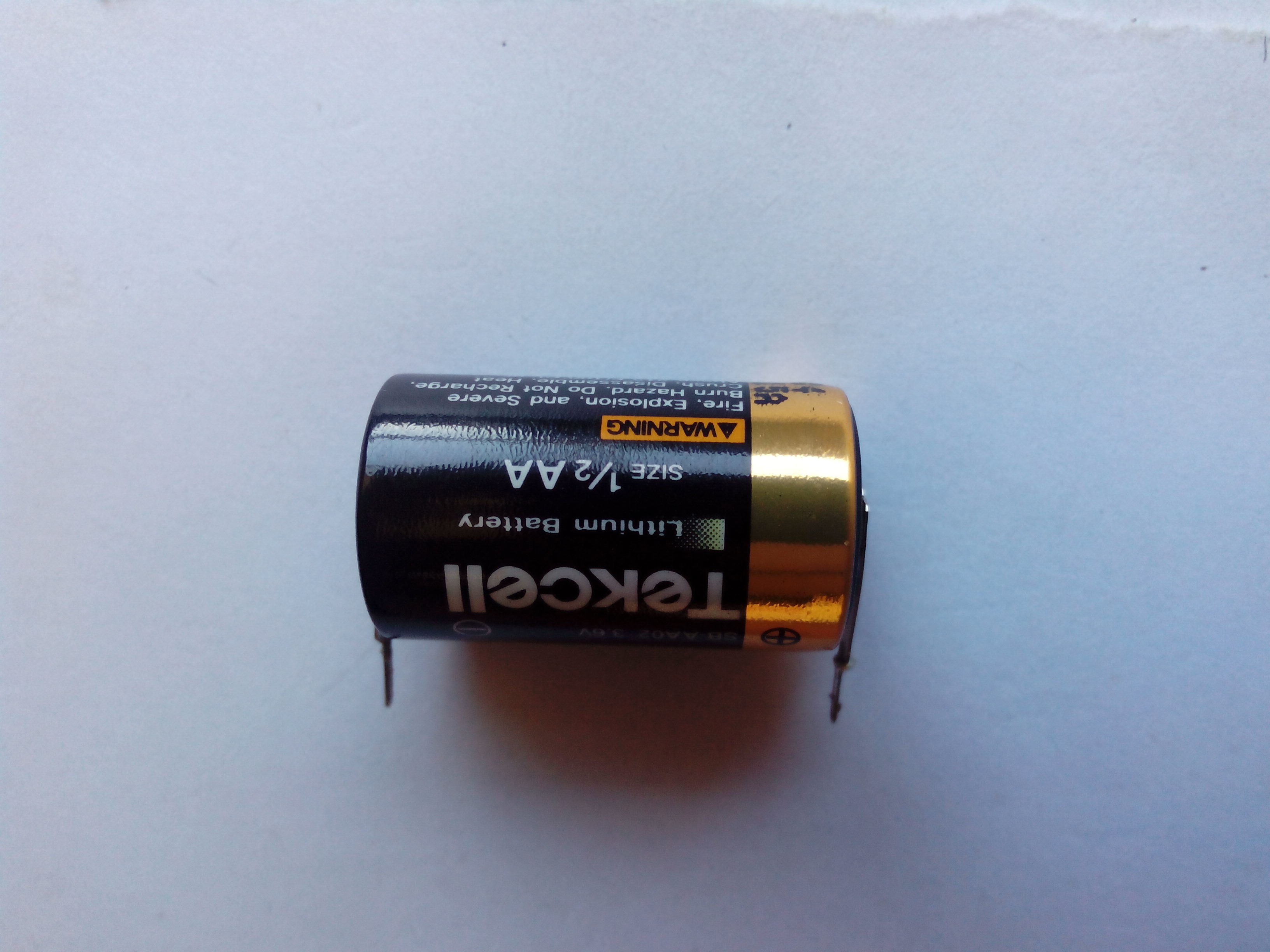

Батарейки мы покупаем в магазинах, торгующих радиодеталями.
Вот для примера:
IMG_20150507_092918.jpg [ 552.23 KiB | Просмотров: 6590 ]
IMG_20150507_092720.jpg [ 574.86 KiB | Просмотров: 6590 ]
Производитель не критичен. Главное типоразмер, ножки для пайки и напряжение 3,6В.
Вскрываете корпус, отключаете микровыключателем (рядом с батарейкой находится) батарейку. Выпаиваете старую, впаиваете новую, подключаете микровыключателем батарейку. Потом вам надо выполнить первоначальную инициализацию АТС и залить ваш бекап.

Пора батарейку заменить. Как выглядит тут фото имеются.
Порт если ранее работал, а теперь нет - в ремонт!
