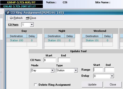

С таблицей 233 разобрался. а вот с распределением звонков не очень. Подскажите или правильно думаю?
1. Открываю PGM144/145, жму ПКМ/Update Tool
2. CO Num - поскольку у меня две входящие линии указваю Start - 1, End -2;
3. Mode - выбираю перид поступления звонка (из табл.233);
4. Type - выбираю Station, тоесть отдельные телефоны;
5. Range Start End - диапазон станцый (телефонов);
6. Delay - задержка (ставлю только для номера на котором факс);
7. Delete Ring Assignment - не понял назначение чекбокса.
Еще вопросы:
8. На скрине День настроен на Station 100, а Ночь и Выходные на Station 101, но фактически, как я уже писал, звонки идут на основной телефон, секретарь спрашивает куда звонят и нажимает соответствующую кнопку на апарате. Как указать телефон на который будуть поступать звонки если секретарь не возмет трубку и по выходным?
9. Где посмотреть список станций для п.4 и как легче определить какому телефону какой номер соответствует?
Комментарий к файлу: PGM144/145

Непрочитанное сообщениеДобавлено: 20 июн 2014, 16:09
Работает? Как надо?
В чем вопрос то, или проблема?
По пункту 7, Delete - оно и есть Delete (удалить)! Т.е., удалить назначение вызовов.
Непрочитанное сообщениеДобавлено: 20 июн 2014, 16:13
8. Ок, с таблицей 233 вы разобрались. А автоматическую смену режимов с аппарата аттенданта выставили? Вам же писали об этом выше!
9. Не понял вопроса!
